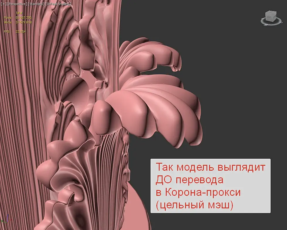

Имеется колонна, в ней дофига миллионов полигонов. Мне надо много таких колонн в большом зале. (Просто заказчики прислали сцену, а в ней 60 млн. полигонов и она дико тормозит). Сетка у колонны (точнее у её капители) четырёхугольная, хорошая. Единый мэш. Сглаживание обычное, то есть не турбосмус, а простое полигональное, как по группам сглаживания. Ну то есть границы между полигонами плавные. В стеке модификаторов пусто.

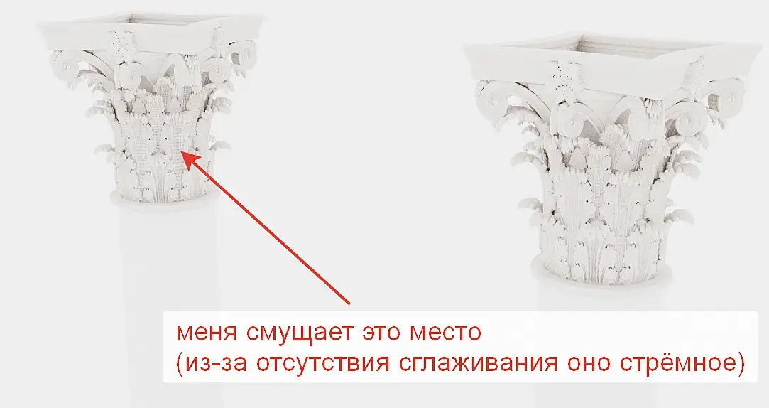

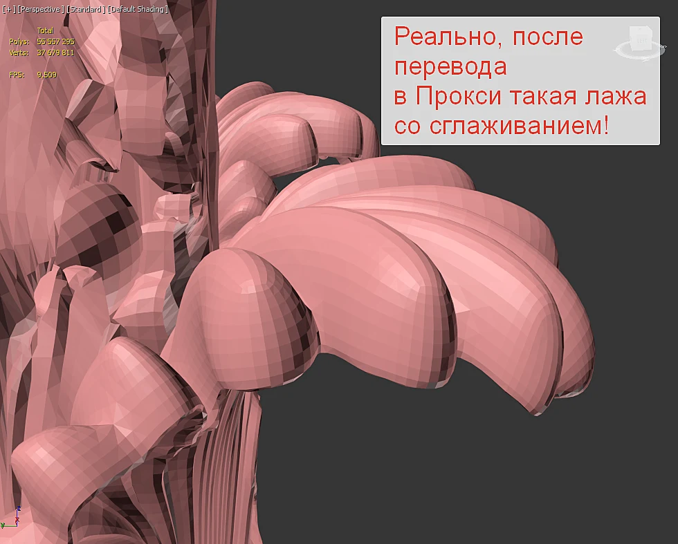

Перевожу её в Корона-прокси объект. Теряется сглаживание между полигонами. Становится рублёная.

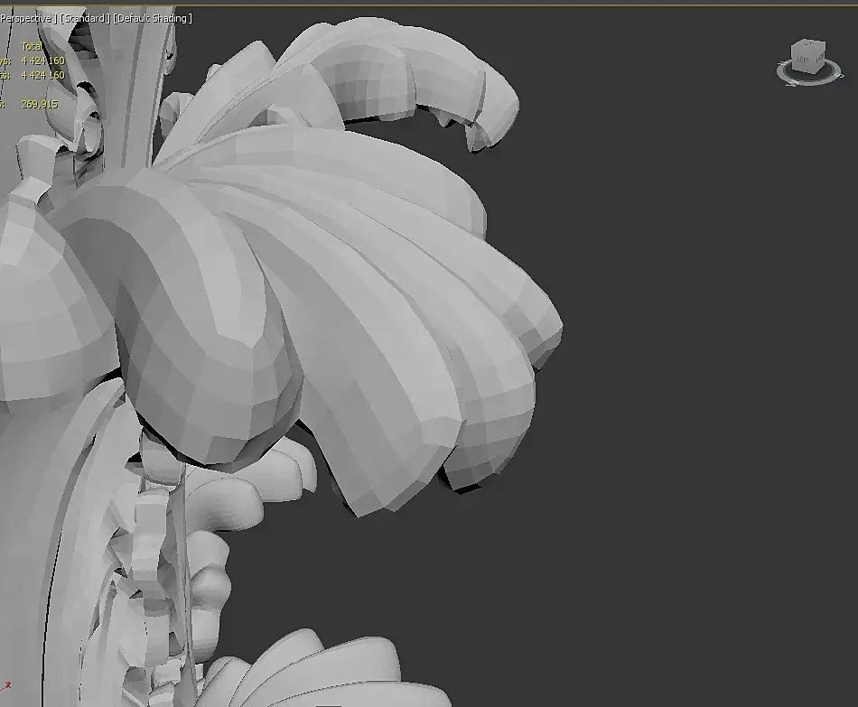

Делала ей "Про оптимайз", потом в прокси - ну там сетка становится треугольная, и прокси опять убирает сглаживание.
Пробовала конвертить в едитабл поли - то же самое. Теряется сглаженность после превращения в Прокси. Пробовала создавать прокси вторым способом - через create. Кидала товарищам эту колонну в FBX - у них вроде так же теряется сглаживание после перевода в прокси (но тут не уверена, что сама колонна дошла до них в исходном виде).
Переводила изначальный мэш в поли - переназначала группы сглаживания. Нет результата.

ВОПРОС: это нормально? Прокси объекты по умолчанию не поддерживают сглаженность между полигонов? Или это конкретная проблема моей версии Короны? Раньше я работала с прокси только с деревьями и травой. И там не замечала этого, либо не обращала внимания.
