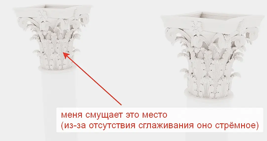

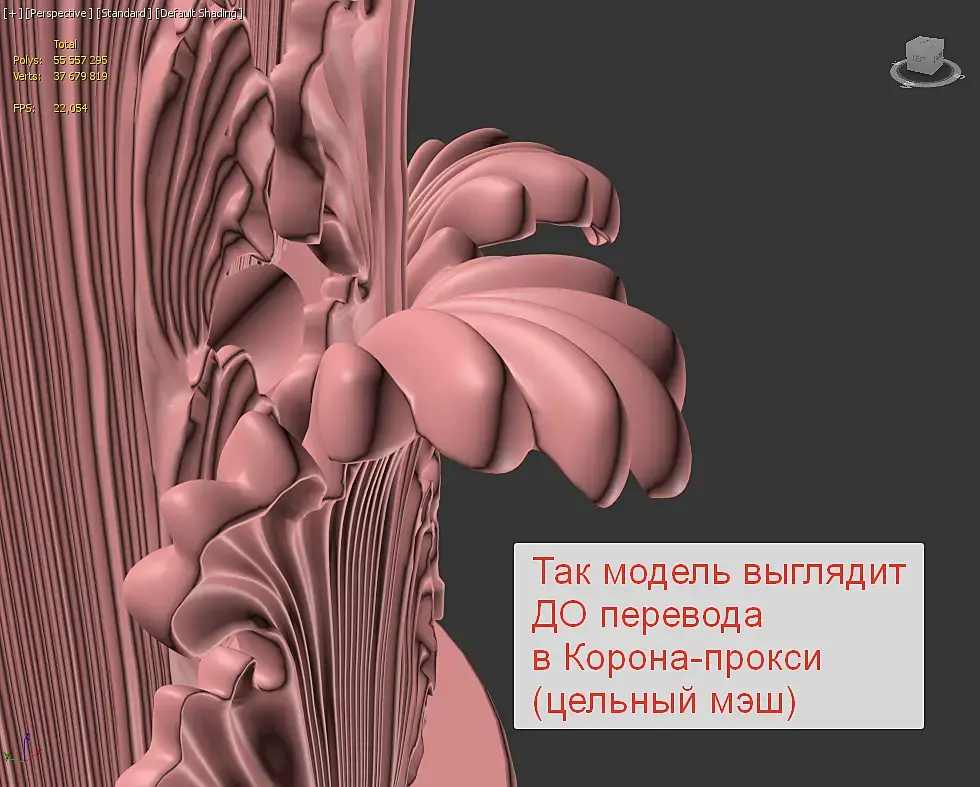

Имеется колонна, в ней дофига миллионов полигонов. Мне надо много таких колонн в большом зале. (Просто заказчики прислали сцену, а в ней 60 млн. полигонов и она дико тормозит). Сетка у колонны (точнее у её капители) четырёхугольная, хорошая. Единый мэш. Сглаживание обычное, то есть не турбосмус, а простое полигональное, как по группам сглаживания. Ну то есть границы между полигонами плавные. В стеке модификаторов пусто.

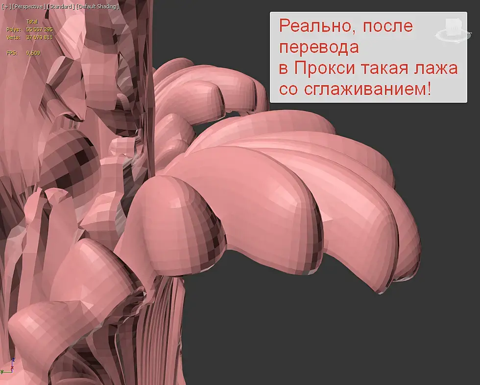

Перевожу её в Корона-прокси объект. Теряется сглаживание между полигонами. Становится рублёная.
Делала ей "Про оптимайз", потом в прокси - ну там сетка становится треугольная, и прокси опять убирает сглаживание.
Пробовала конвертить в едитабл поли - то же самое. Теряется сглаженность после превращения в Прокси. Пробовала создавать прокси вторым способом - через create. Кидала товарищам эту колонну в FBX - у них вроде так же теряется сглаживание после перевода в прокси (но тут не уверена, что сама колонна дошла до них в исходном виде).
Переводила изначальный мэш в поли - переназначала группы сглаживания. Нет результата.
Вот архив с этой колонной в формате MAX, если кто-то захочет попробовать её "запроксить".
https://yadi.sk/d/w4C_R02g-0MOJQ
ВОПРОС: это нормально? Прокси объекты по умолчанию не поддерживают сглаженность между полигонов? Или это конкретная проблема моей версии Короны? Раньше я работала с прокси только с деревьями и травой. И там не замечала этого, либо не обращала внимания.

где-то тут читал, что делается proxy -> edit mesh -> turbosmooth с рендер итерациями.
На сайте c 25.11.2012
Сообщений: 86
г. Электросталь
То есть эта проблема не только у меня, это вообще нормальное состояние модели после конвертации в прокси?
Наложить на прокси эдит мэш? И на него ещё турбосмус? В целом наверное можно, но как-то уж странно... Я пробовала просто на прокси-объект наложить Smooth обычный, думала, может группы сглаживания "подхватятся". Но нет.
