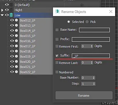

Я видимо чего то не понимаю, вы каждый объект отдельно переименовываете? smiley-shok.gif Почему не воспользоваться стандартным инструментом для этого? В слоях можно переименовывать, добавлять суффиксы, префиксы, нумерацию. И все это пакетно. хоть 100k объектов за раз.
Если бы все так просто. Тут суть не в нейменге, а в запекании, чтобы программа понимала что с чем запекать надо совместить перекрывающиеся, находящиеся в одном месте объекты hi-poly c low-poly. Low-poly с префиксом _LP, Hi-poly с _HP соответственно. В общем, чтобы имена у подобных объектов были одинаковые, только суфиксы разные. Но чет, как сделать это быстро пока особо идей нету.
