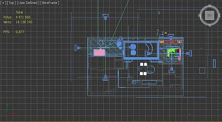

Подскажите, пожалуйста, как максимально оптимизировать сцену интерьера в 3dsmaxСлишком много полигонов, низкий фпс, очень медленно крутится во вьюпортеИ нормально ли, что при 2 помещениях без особого декора, ( одно помещение вообще почти пустое) сцена занимает столько полигонов?
Сообщений: 10531
значит сцена криво собрана, например группа в группе в группе в группе, и при полной разгрупприровке у вас например 100000 объектов, проверяйте, что качаете и не пихайте все в сцену в том виде в котором скачали, например может быть люстра, у которой каждый кристаллик отдельным объектом
ПС 4 млн полигонов это вообще фигня, было бы хотя бы 50-60млн, да можно было бы подумать что чето многовато для маленького интерьера

18млн. точек при 4 млн. полигонов? Что-то ерунда по моему какая-то...
Сообщений: 10531
freezemaximus может где то дофига нгонов, там же не трисы отображаются первой строчкой, а полики, а у полика может быть хоть миллиард вершин
но это так к сути вопроса не относится
На сайте c 16.04.2008
Сообщений: 3544
xpp_nd_ruphus
Ну я просто вот такой вариант ещё не исключаю. Объект из квадов, и визуально нормальный.
Сообщений: 3561
Цитата freezemaximus:
xpp_nd_ruphus
Ну как вариант, еще там что-то может быть скаттером размножено(например ворс на ковре), а режим отображения - точки. Тогда эти точки тоже в статистике вьюпорта отображаются, если я чего не путаю.
Сообщений: 3971
Не просто нгонов, а детаченных полигонов. Рванная невелженная геометрия. Возможно, много плохого импорта.
У автора нормальное железо для такой сцены. Нужно просто найти косяки.
А, вот автор тут линкует  "экспортированный dwg из sketchup". Уже яснее )).
