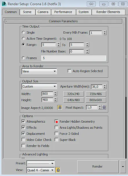

К примеру всю зелень кидаете в отдельный слой, выключаете его, и врубаете галку Render Hidden Geometry.

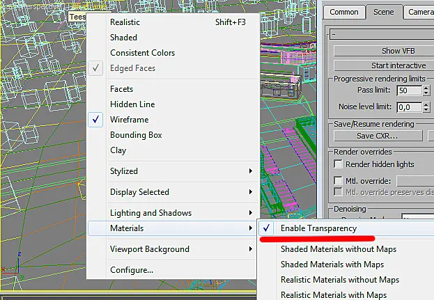

Прозрачность можно выключить если не нужна.
Ну и с Realistic на Shaded переключиться.

Ещё чуть-чуть ускоряется рендер, если итерации турбосмуз =0, ставится галка при рендере, и выставляется там.
Где эта галка находится?
