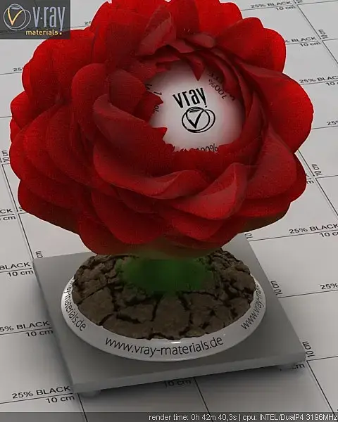

Подскажите пожста, как правильно применять органические материалы типа red flower_by_sfrey5305
Смоделил цветок, но даже примерно не пойму как на него наложить сий материал.

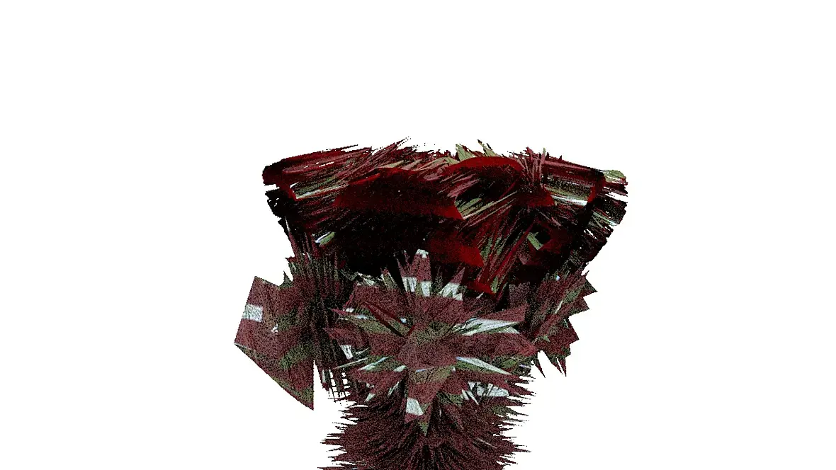

Не получается, ощущение, что как будто косяк с нормалями.  Вот рендер

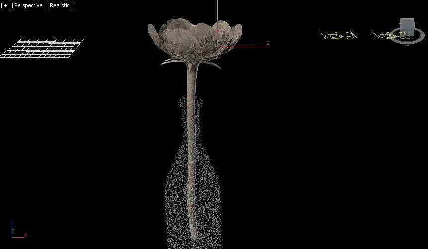

Хотя сам цветок такой

server19821982, не косяк с нормалями, а некорректный дисплэйсмент. Просто убавьте его значение - слишком сильный.
На сайте c 05.12.2017
Сообщений: 4
Точно, спасибо!
