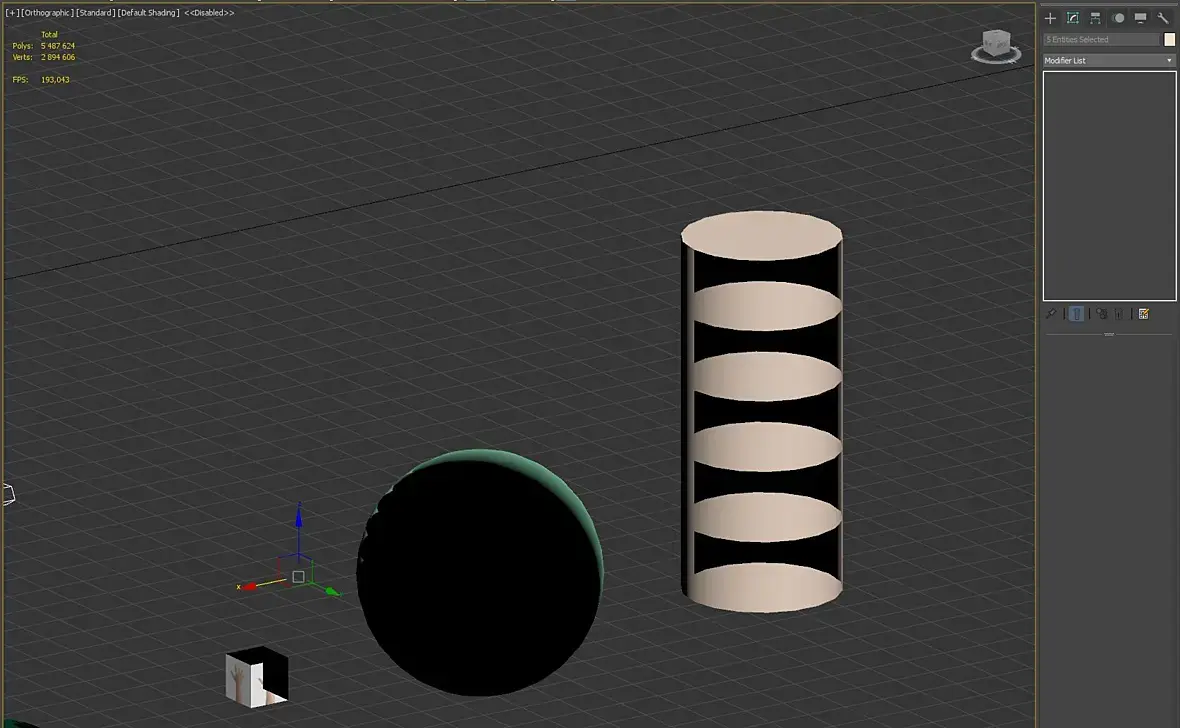

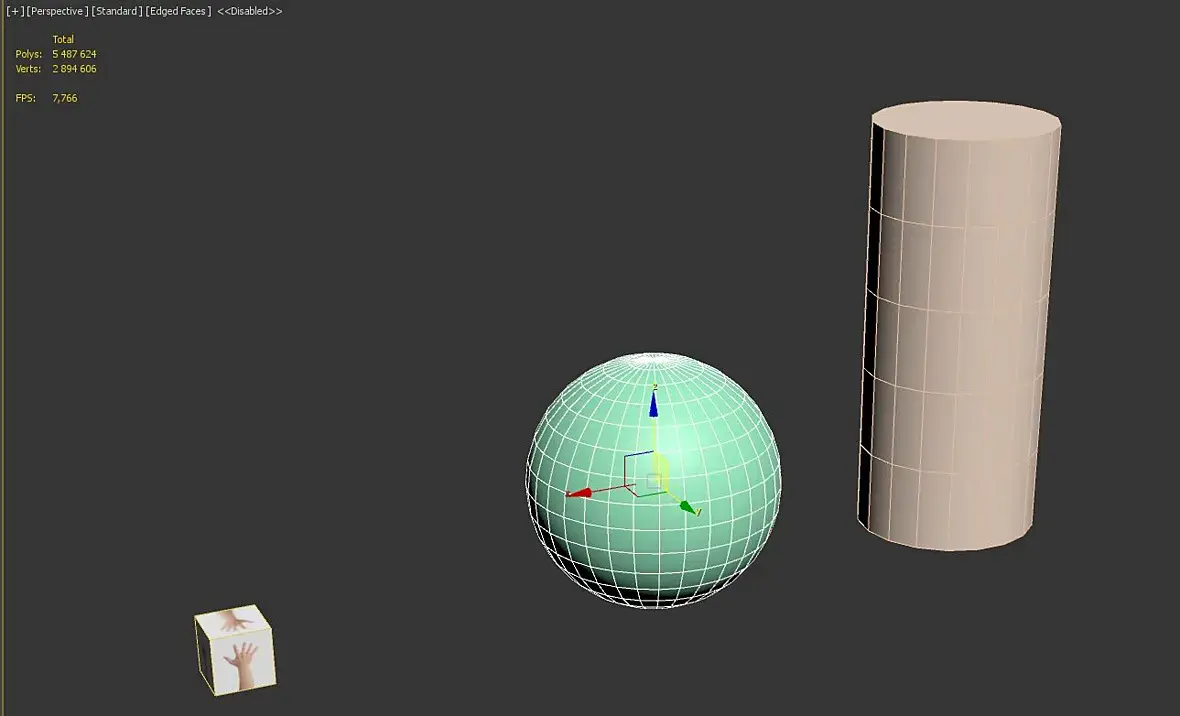

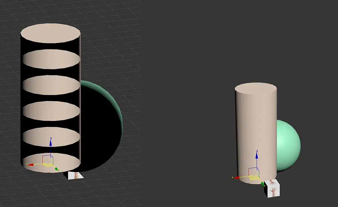

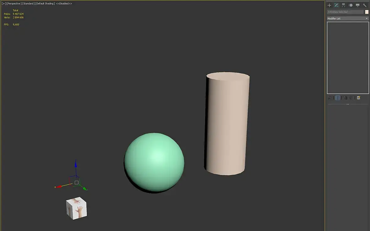

На сайте c 31.05.2020
Сообщений: 21
Здравствуйте!Подскажите пожалуйста, почему у меня в ортогональном режиме отображения вьюпорта начали некорректно отображаться объекты, задние объекты перекрывают передние, тестуры отображаются как то вывернуто, хотя в режиме перспективы все нормально ?заметил, что при выделении объекта, он начинает загораживать впереди стоящие.Включение Backface Cull слегка улучшило ситуацию, но у меня много объектов в сцене и некоторые все равно некорректно отображаются, плюс они по прежнему могут друг друга заслонять при выделении.
