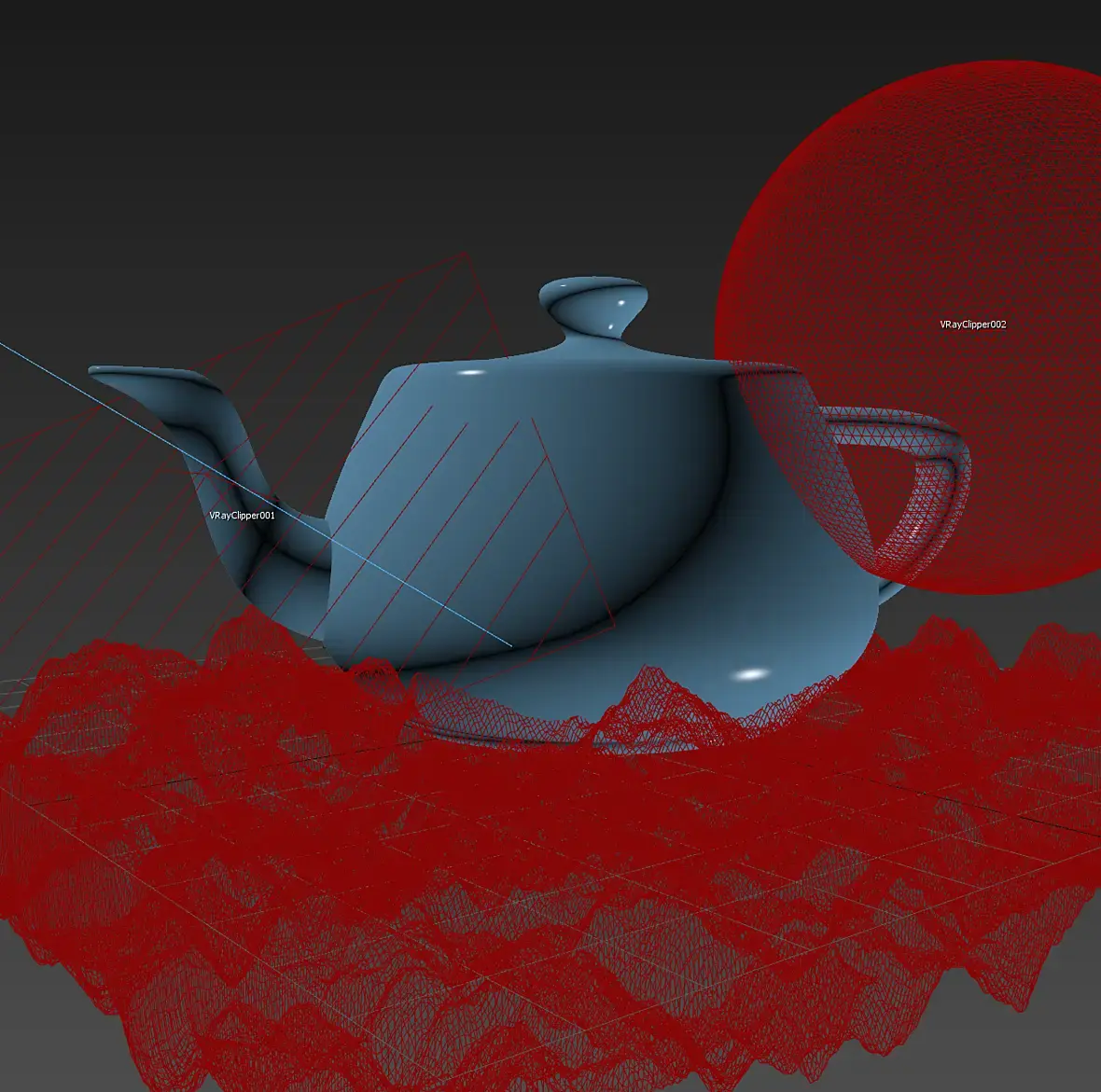

feles как без камеры отрезать часть сцены? т.е просчитать разрез модели?
На сайте c 25.05.2015
Сообщений: 1115
крск
VrayClipper режет гораздо лучше чем камерой мучаться

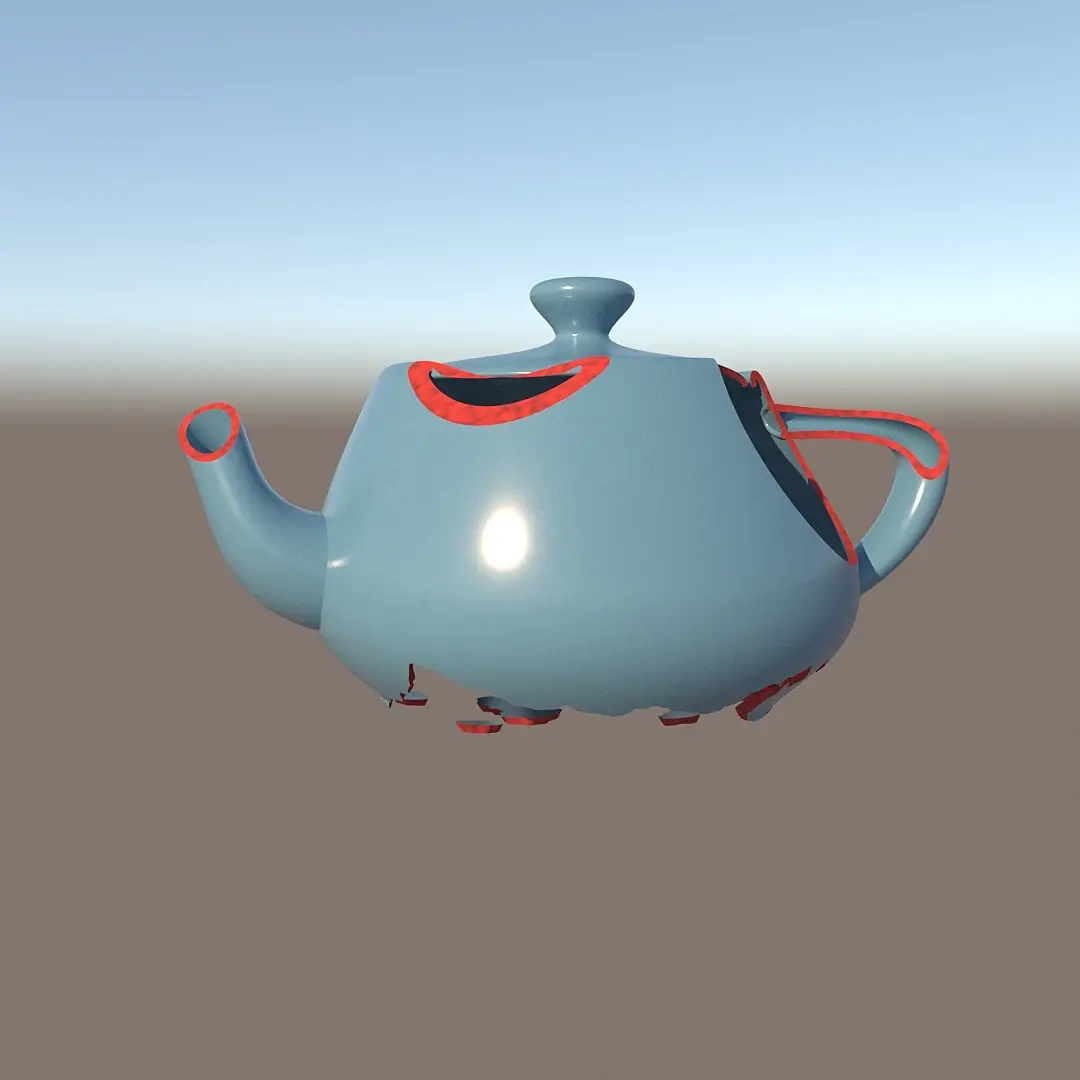

Вручную детачу и хайдю полигоны/элементы/объекты.
Возможно, и ВрейКлиппер справится (не пробовала), но если нужно сделать срез модели по всем осям и срез этот неровный и неравномерный - то только руками всегда делала. Тот же SlicePlane поверх объекта, удалить Верх или Низ, конвертировать обратно в Поли и уже руками доудалять/скрыть ненужное.
Зато этот наш "обрезок" уже можно будет крутить по всем осям и проекциям - "клиппинг" уже не поменяется smiley-spiteful.gif
Сообщений: 1115
крск
клипперов можно сколько угодно и можно подгружать им свой мэш вместо плоскости. Работает быстро и на этапе рендера.
