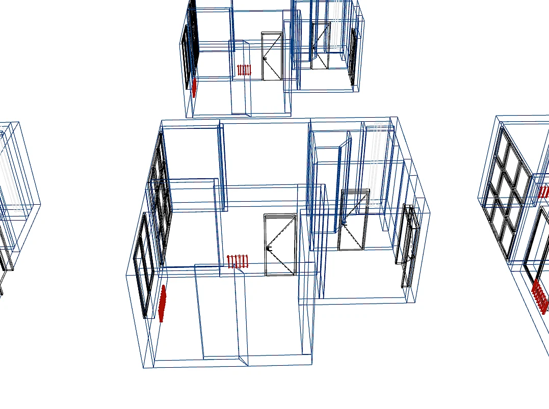

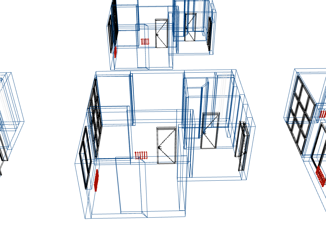

Здравствуйте! Подскажите, пожалуйста, может быть кто-то сталкивался с такой проблемой: файл со слоями в архикад при открытии в 3д виде выдает вот такую ошибку. Все стены и предметы теряют свои свойства и становятся просто каркасом. Такое происходит при приближении к объектам или при взаимодействии с ними. То есть сначала отображение стандартное, а потом такое. Все лишние элементы подчистила, библиотеки подгружены стандартные, как и в других проектах, в которых все отлично работает. Думала, что проблема в весе файла, сейчас он составляет около 600 000 КБ, но даже после сброса веса до 400 000 ситуация не изменилась. Хотя подобный файл весом 400 000 нормально работает. Это баг в самом файле? Если да, то возможно ли от этого избавиться?

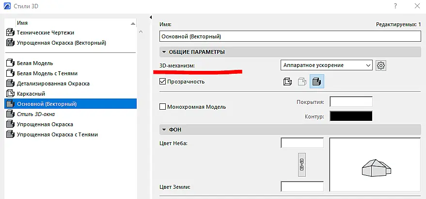

не баг а фича, стены показываются каркасом, чтоб облегчит взаимодействие с ними. и не  заставлять видяху  крутить векторные штриховки с ними

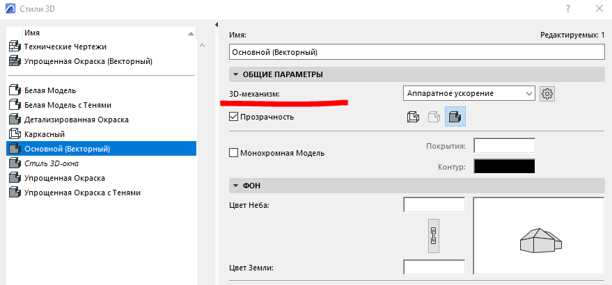

зайдите в "стили 3д" и смените 3д-механизм на Аппаратное ускорение
Огромное вам спасибо! Я от незнания этой фичи голову сломала)
