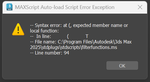

Приветы! Кто сталкивался с ошибкой и подскажет как вылечить без переустановки?

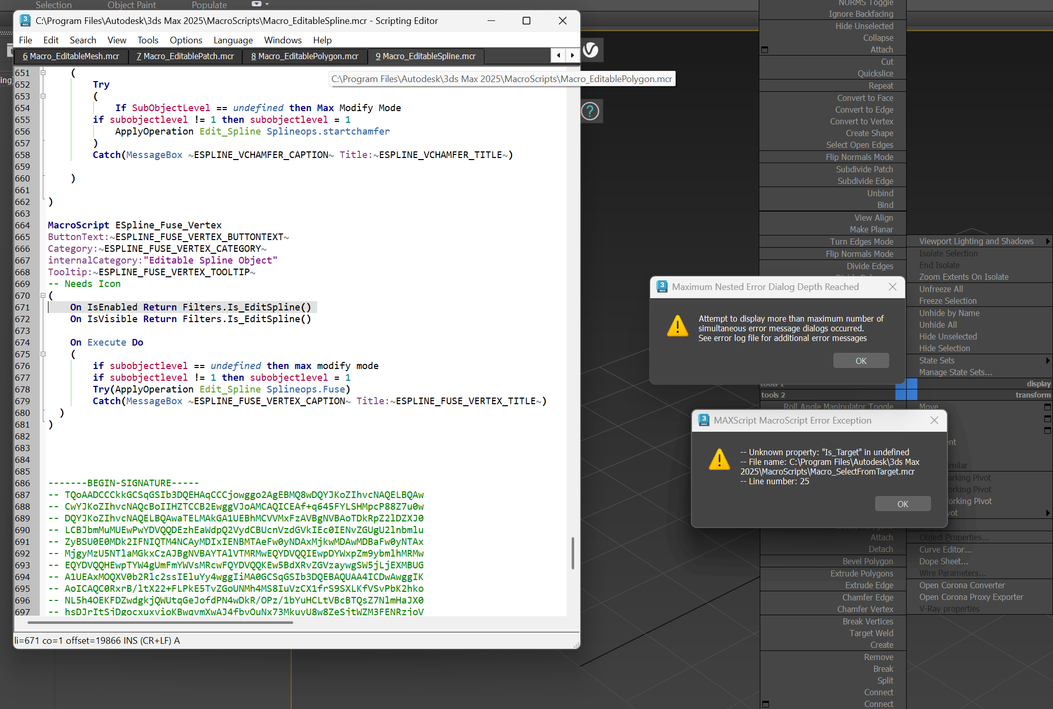

При запуске 3ds max 2025 вылезает ошибка, но макс запускается. При попытке нажать правую кнопку мыши вылетает каскад ошибок. Папку с настройками пробовал пересоздавать - не помогло.

попробуй заменить C:\Program Files\Autodesk\3ds Max 2025\stdplugs\stdscripts
https://disk.yandex.ru/d/M0KfJLnj6jpMcg
либо восстановление с установщика запустить
Спасибо! Там что то все посыпалось. Решил переустанавливать
