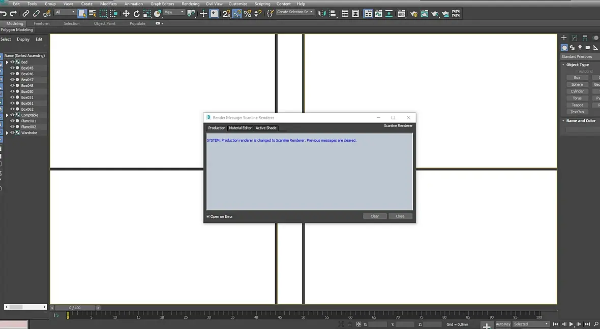

Версия 3ds max 2017, все работало как часы, до вчерашнего вечера. Кто-то дернул меня обновить свою винду. Ось кстати лицушная, 10ка, но подумал, мало ли, может что то интересное добавили. Обновился, запускаю макс, а в рабочей среде все вью порты светятся белым (ошибки в центре экрана на тот момент еще не было),
попробовал запустить последний проект - выбило ошибку и программа завершила работу:
Первое, что решил сделать - обновить все видео драйвера - не помогло. В общем и целом я перепробовал все, вплоть до полного уничтожения 3ds max, капитальной очистки реестра и всего прочего, Ставлю заново - все тоже самое.
Уже находясь в легкой панике принимаю решение переустановить винду. Все установил, ставлю тот же 3Ds max 2017, все работает хорошо, проекты открываются, я счастлив, но стоило мне открыть библиотеку материалов - бац, макс зависает, не отвечает, запускаю снова и меня встречают белые вьюпорты и история повторяется.

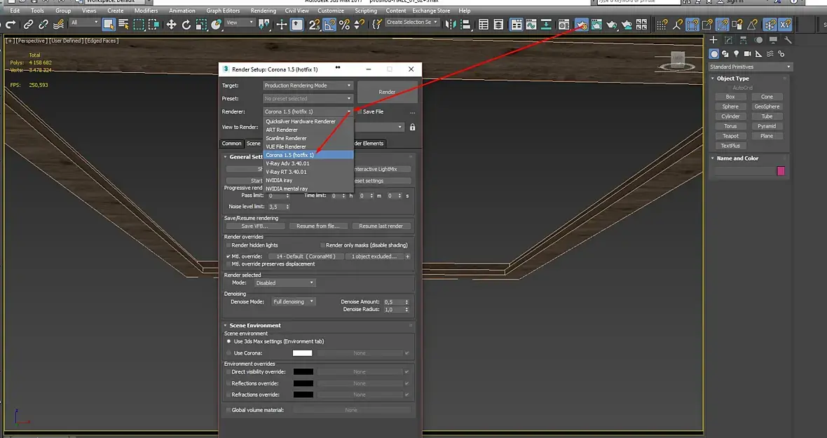

а ты что в scanline  работаешь ? если нет то поменяй тут
На сайте c 06.11.2016
Сообщений: 24
RT GROUP
Разумеется нет, но когда открываешь макс там стоит рендер по умолчанию, а он видимо и глючит, только в связи с чем, почему вдруг сейчас и как исправить эту ошибку - непонятно. Поставил вчера 3ds max 2016 - тоже самое

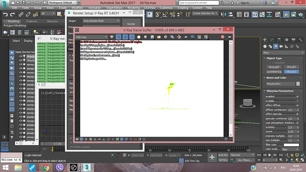

а подскажите, плиз, что означает данная ошибка при запуске рендер РТ
Сообщений: 24
У вас же в консоли все написано)
Нет гпу девайса, карту наверно не распознает
