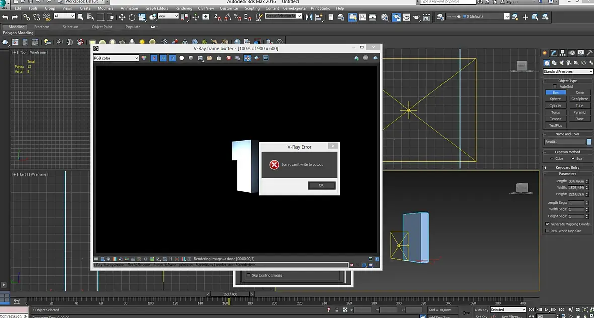

Всем привет, столкнулся с ошибкой в vray, при сохранении рендера  пишет "error creating file output" и ничего не сохраняет, пробовал прописывать путь для сохранения  в Render output, в этом случае он сохраняет рендер но черно-белый, в с кнопками rgb все в порядке ничего не трогал. путей в Render Elements нет все пусто.
Не знаю как решить эту проблему спасайте

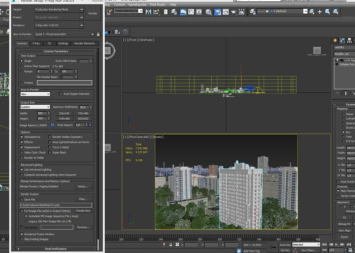

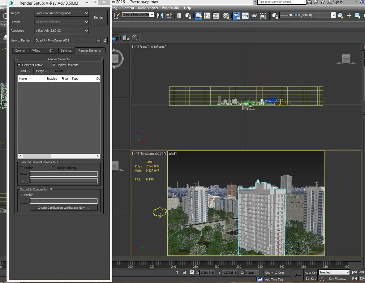

Предоставьте скриншоты меню Render Setup->Common и Render Elements с выбранным одним элементом.

Сообщений: 7379
Так это ж не "error creating file output", это что то другое. Вы нас не разыгрываете, случайно? Нафотошопили ошибку "sorry, can't write to output") - она даже не гуглится.

не не разыгрываю))) просто до этого в гугле находил ответы только по запросу "error creating file output" и по ошибке в тему вставил, пробовал сохранять на другой диск, не помогло.
