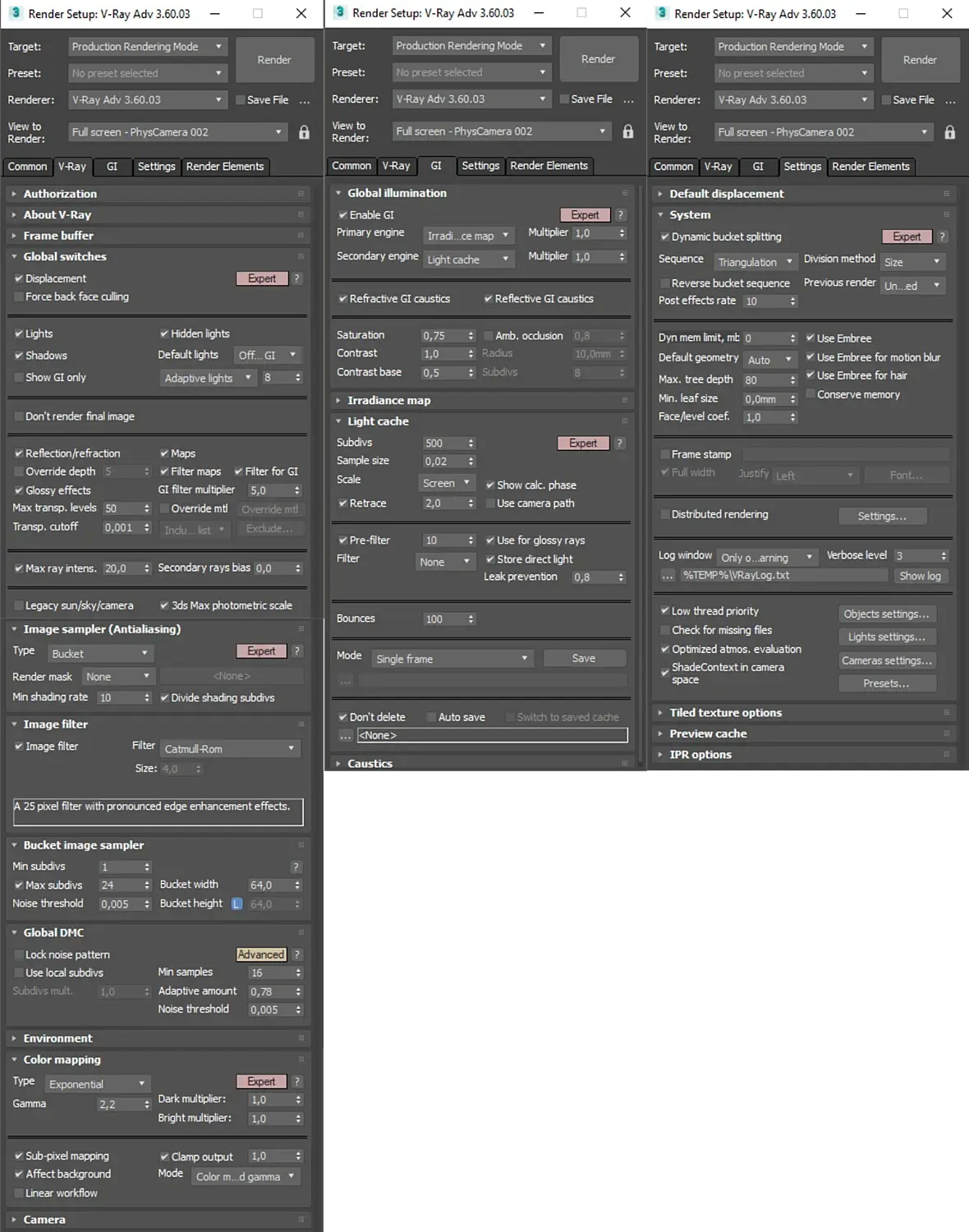

Настройки VRay:

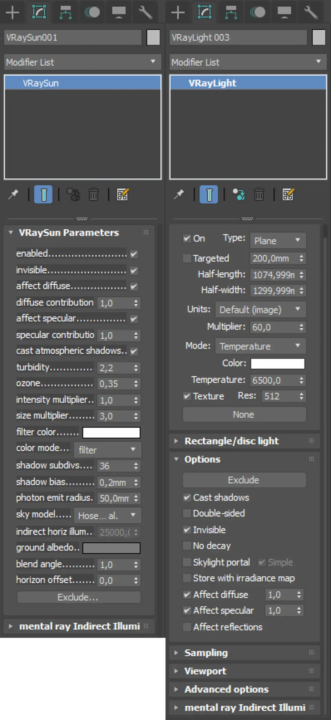

Настройки VRaySun и VRayLight в окнах:

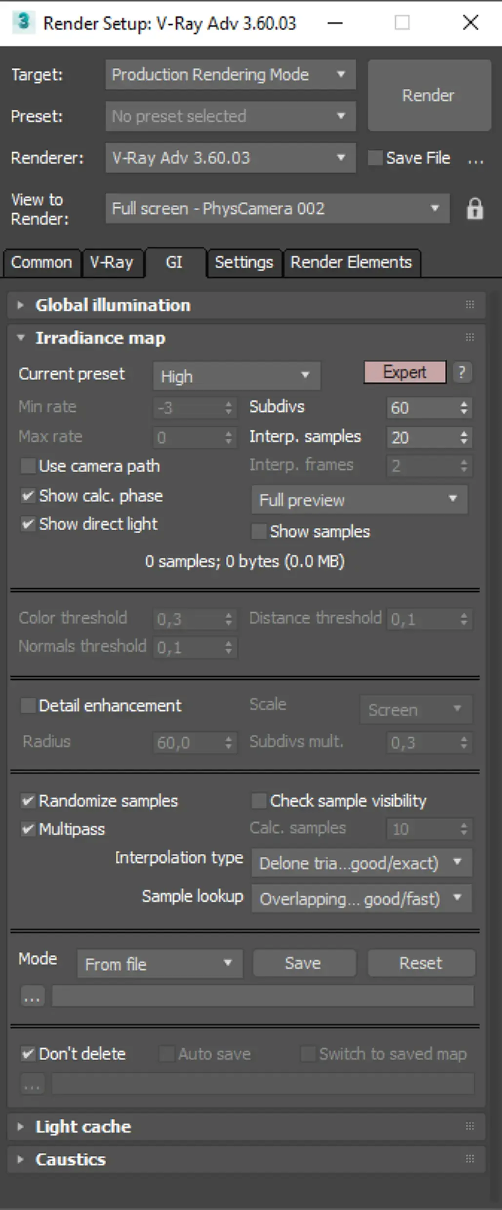

Удивительно.Ошибка с Ирмапой но на скринах именно эта вкладка свернута.
Сообщений: 10880
В Primery Engine поставьте Brute Force и забудьте про ирр.мапу.

На сайте c 02.12.2007
Сообщений: 268
Одесса
Тут поставить Синг Фрейм  http://prntscr.com/llbv2i
На сайте c 18.09.2017
Сообщений: 55
Поставила, процесс вроде пошел, ошибку не обозначает, но надпись "IM does not support reflective caustics, they will be disabled during the IM calculations" осталась. А что дает Single Frame?
