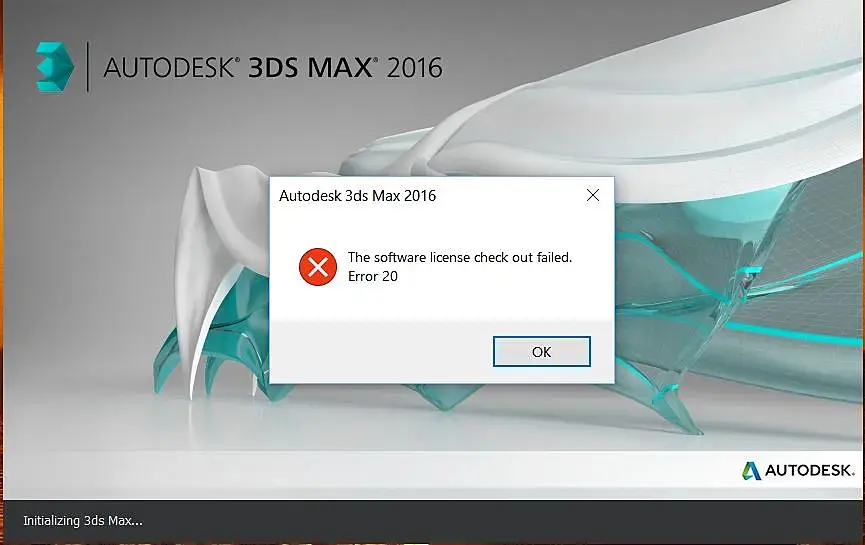

Это всё хорошо, а если вот вчера ставил на ноуте одной барышне 2015 макс, до этого его ставил миллион раз на разные компы, встретился с проблемой впервые.  Windows 8.1
Сама установка прошла успешно, но запускаю первый раз и при загрузке сразу ошибка вылетает Error 41, скрин ниже. Заходил в папку Program Data и там папки FLEXNET не существует. В диспечере задач flexnet запустил - не помогло... Что делать?

Цитата kpzzz:
Господа и дамы, под win 7, решил следующим образом, так как опубликованный способ с FLEXnet, не работал:
1) Сначала снес абсолютно все приложения AutoDesk (иначе никак не получалось)
2) С помощью CCleaner (пробная версия) несколько раз инспектировал реестр и оптимизировал, пока не осталось проблемных библиотек.
3)Прошелся по реестру вручную (хотя это было лишнее, наверное), затем удалил папку FLExnet из ProgramData
4) Просмотрел в services.msc и не обнаружил самого FLEXnet
5) Затем reboot
6) Установил заново 3d max 2016, и больше 20-ой ошибки не возникало.
Проблема возникла в результате краша при вводе серийного номера при активации лицензии.
Надеюсь, это Вам поможет.
P.S.: полагаю можно решить проблему перманентным удалением телько FLEXnet из сервисных пакетов, но не знаю как это сделать не навредив работе системы.
удалил папка FLEXnet анлокером и ввел код заново, все прошло) Спасибо.
На сайте c 19.03.2017
И мне помогло, спасибо. ставил на новую винду 7 макс 16 и за тем хотел поставить 15, а он ошибку 20 при первом запуске выдал. нашёл папку FLEXnet и удалил там adskflex_00691b00_tsf и adskflex_00691b00_tsf_backup. Спасибо

Эта проблема вылазит при выключении службы FLEXnet (и вроде есть схожая). Альтер решение msconfig вкладка службы, галочку не отображать службы майкрософта. Находим и включаем нужную службу. Предпологаю что выключить данную службу может программы по зачистке и оптимизации оси.

Цитата slavyxa:
Ошибка регистрации, либо запуска 3ds max вылазиет ошибка the software license check out failed. error 20.
Часто происходит при замене оборудования!
Как исправить ошибку  the software license check out failed. error 20
1. Включить службу FLEXnet licensing через диспетчер управления службами. Пуск-выполнить-services.msc, параметры запуска службы автоматически. Если не включена, включить! Далее
2. В скрытой папке либо просто ввести в меню где директории (путь к папкам) C:\ProgramData\FLEXnet и нажать ENTER удалить файла adskflex_00691b00_tsf и ещё backup. ( где написано adskflex).
3. Перезагрузиться
4.Пользоваться 3ds max .)

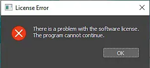

Здравствуйте в 2021 максе выскочила, может знает кто решение спасибо.)

жёсткий,MitkaKDA
возможно удалена папка C:\Program Files (x86)\Common Files\Autodesk Shared\AdskLicensing полностью или частично. скорее всего придется переустанавливать макс.

Спасибо. Да, папка пустая.
Но после 5-6 перезагрузки компьютера, проблема пропала. Надеюсь надолго)
