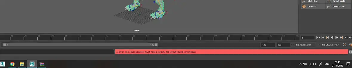

всем привет,Maya 2017
при добавлении скрипта Skinning Tools выдаёт ошибку ( Error: line 3805: Controls must have a layout.  No layout found in window ) как исgравить?! подскажите пожалуйста

Mozart:
Мат
30.11.2020 00:00:00
привет,
этот? он обновился, сейчас всё норм. но вообще - речь об интерфейсе, layout - окно для ползунков/параметров в данном случае, это ошибка API-совместимости. майка меняется часто, и то, что работало раньше, иногда глючит в свежем.
* устанавливать лучше в папку скриптов конкретной версии майки, чтобы другие (если установлены) его не подхватывали при запуске, если нет необходимости. с 17 по 20 норм.
