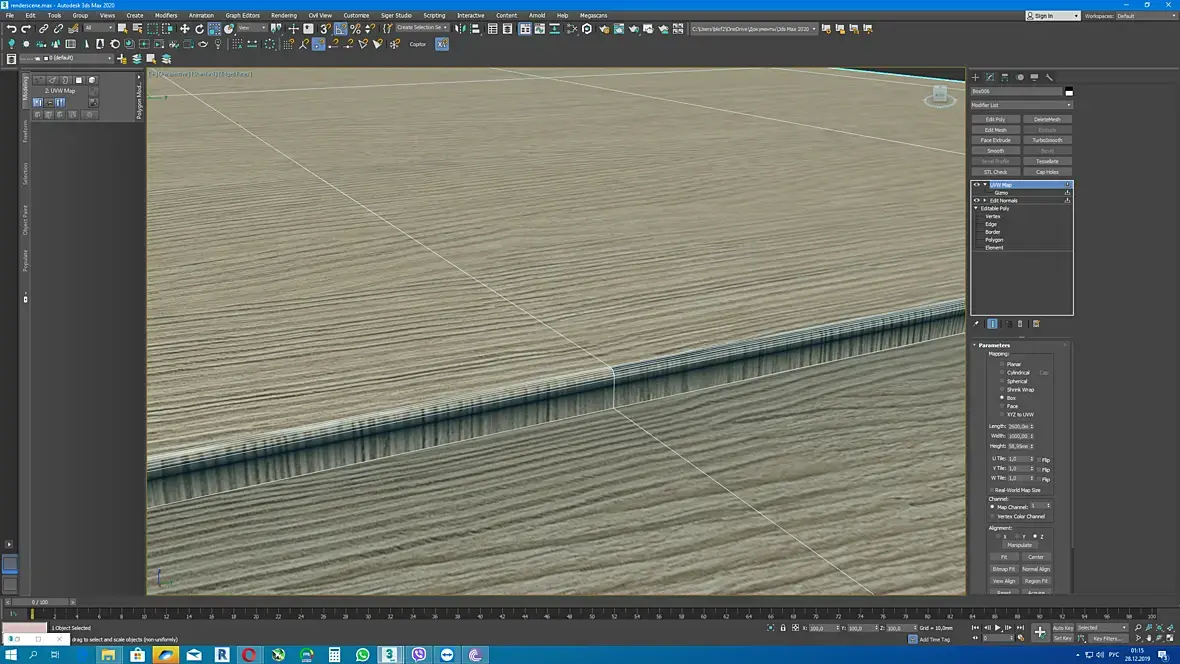

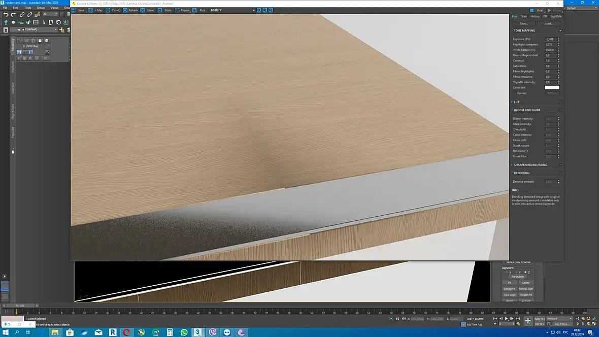

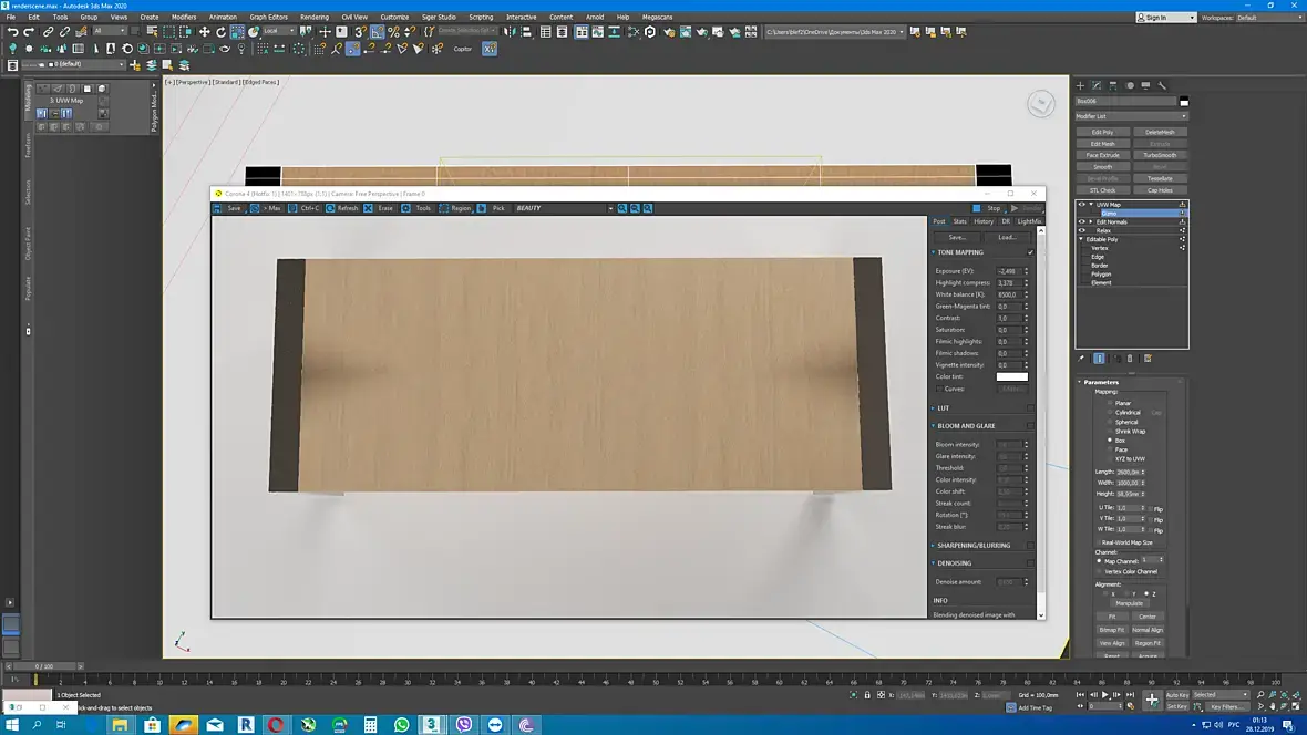

Доброго времени суток всем, подскажите пожалуйста в чём может быть проблема затемнения текстур по центру краёв стола?

Проверьте группы сглаживания, или может лишняя вершина или вывернут полигон

Weld точек)
