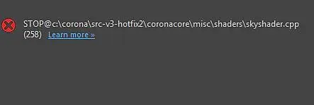

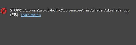

Здравствуйте.
Corona Render 3 / 3d max 2018
На этапе рендера  выдает ошибку  STOP@c:\corona\src-v3-hotfix2\coronacore\misc\shaders\skyshader.cpp(258)
Дальше черный экран.
Может кто -то сталкивался с данной проблемой ?
( Возможно сцену строили в предыдущей короне , + какие то плагины были ) Сцену дали для мелких правок.
Заранее благодарю.

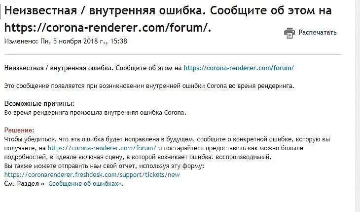

learn more >> нажимали?
На сайте c 06.09.2018
Сообщений: 6
Пишет неизвестная ошибка

такие ошибки отправляют разрабам и они фиксят. но учитывая что вы используете старую версию, этого уже не сделать. так что либо самому ковырять, либо обновить корону
в диалоге написано что возможно какая то ошибка в шейдере неба, попробуйте отключить небо или поиграться с параметрами его и солнца.
один бог знает что вы там накрутили...

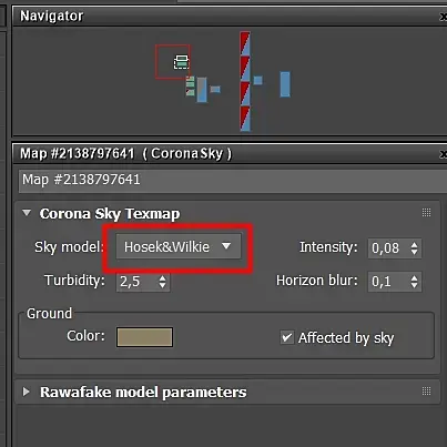

была такая ошибка когда открывал сцену сделанную в 6й короне - corona sky - там появился 4й пункт в настройках ( не помню уже названия ) вот если он был установлен то предыдущие версии короны его не видят и ругаются на него, выход - удалить старый корона скай и поставит родной от 3й короны

Sky Model уберите Improve и поставьте любую другую модель неба. А лучше вообще заново небо создать

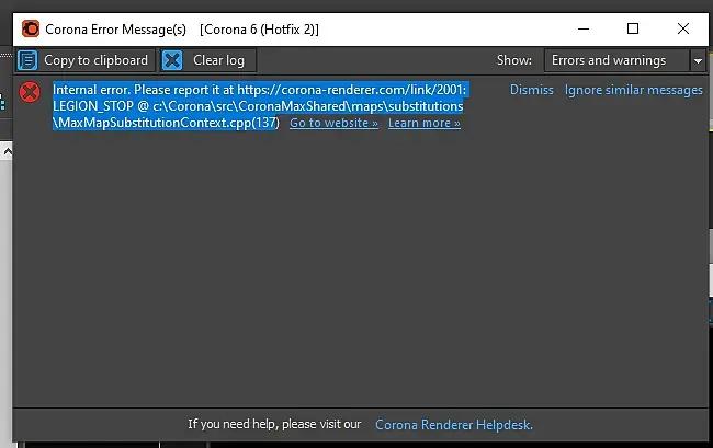

Добрый день! Столкнулась с похожей проблемой, но тут не с небом видимо ошибка. Вообще не могу понять в чем может быть дело ( Может тоже кто-то сталкивался.
Спасибо!
Спасибо!
В общем, дело было в одном материале. Удалила его и проблема решилась :))))

Корона ругается что шейдеры с другой версии короны не может видеть.
Варианты: Обновить корону или попробуй в настройках материала поставить тот шейдер который есть в данной версии

А Sky Model поменять не помогло?
