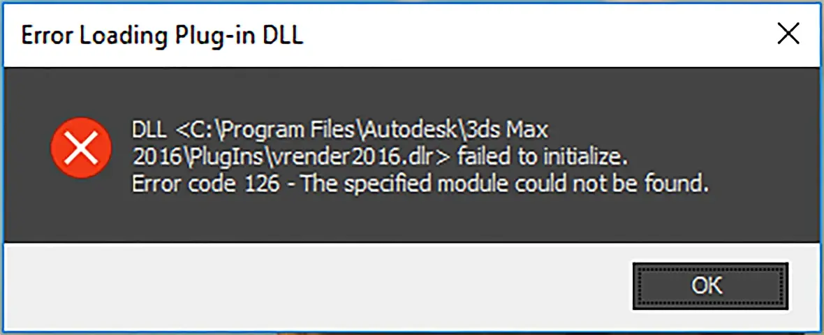

  Здравствуйте. Тут этот вопрос мелькал уже, но попытки повторить рекомендации на на своём компьютере ни к чему не привели.
  После сноса vray c 3ds Max 2016 при запуске программы выплывает окошко с ошибкой 126:
программа открывается и работать в ней можно, однако vray по новой устанавливаться не хочет.

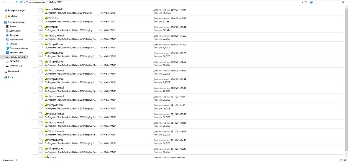

надо из папки Plugins удалить все файлы с именем VRay

Если чего то нет, то хорошо. Можно еще пройтись поиском с запросом - *vr, *vra по диску С и в корне макса. Вроде как все. После удаления чистимся CCleaner, пробуем ставить по новой.
Evilis, а вот эти запросы с началом "vr" трогать не нужно?

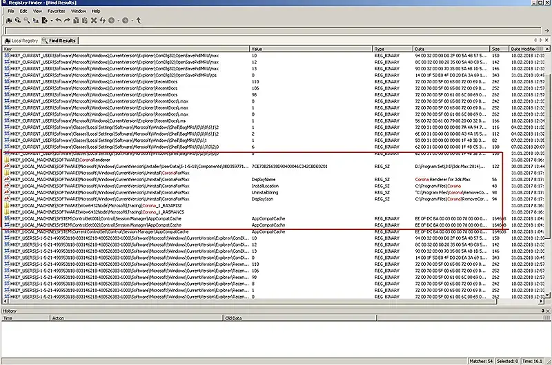

Скачивайте бесплатный софт "RegistryFinder" Portable version .
1)Запускайте от имени админа.
2)Вкладка поиск вбивайте Vray .
3)Выделяете все найденые значения и удаляете.
Это касается многих программ которые оставляют "отпечатки" в реестре после их удаления и не дают устанавливать последующие версии.
Для сброса ТРИАЛА тоже многие используют.(по секрету) !!!
Пример с CoronaRender
