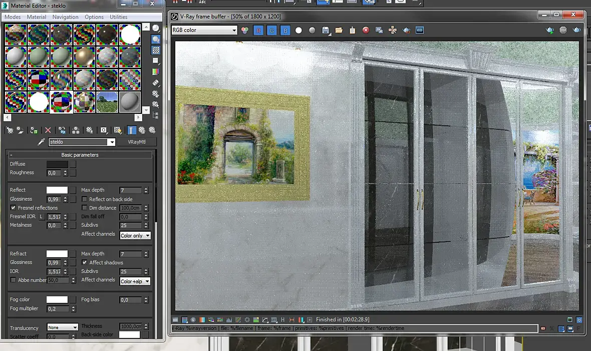

Всем привет! Столкнулся с такой проблемой... Не корректно работает отражение на стекле. Под прямым углом отражение пропадает, чем больше угол, тем больше отражения... Френель будто некорректно работает Help пожалуйста!!!

Не помогает, даже удалял и делал стекла пленом...

Объект стекла "плоский" или имеет толщину?

Если с материалом все норм и есть толщина, то может быть просто глюк. Хотя яна скрине вообще ничего не поняла. Приаттачь к новому боксу переведенному в mesh
Сообщений: 17144
Надо стеклу сделать шелл. Там односторонний полик.

Проверьте нормали. Такие отражения бывают на полигонах с вывернутыми нормалями.

Всем спасибо за отзывы! Добавил shell к полику и все заработало корректно!!! Приятно когда встречаются отзывчивые люди! Всем благ и творческих успехов!!!
