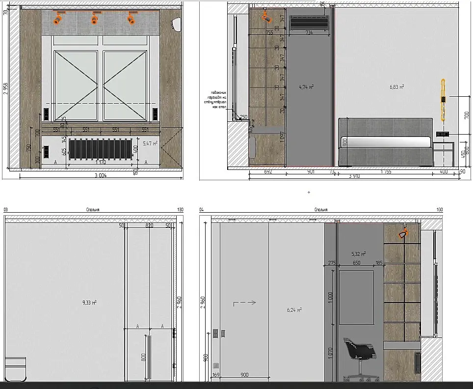

 вот это сохраняется нормально

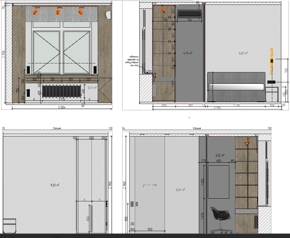

а это скрин отрисованного, что сохраняется не целиком

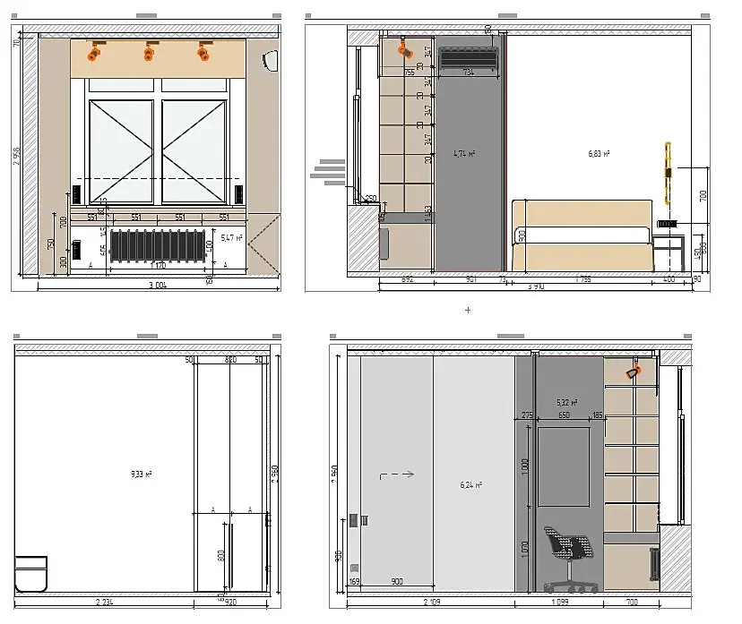

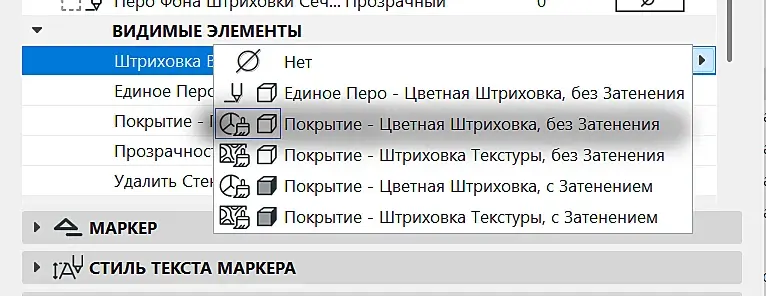

получается, единственный вариант как сохранить файл, что бы он открылся это сделать в параметрах разверки отображение без штриховки, но тогда весь смысл настройки покрытий пропадает, да и развертки уже нерасивые...
и выглядят они вот так
