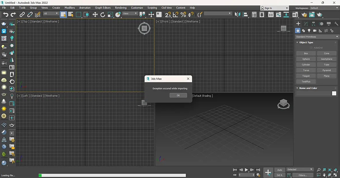

ошибка при импорте модели Revit в 3Ds Max (Exception occured while importing)
На сайте c 06.05.2023
Сообщений: 7
 Здравствуйте, при импорте модели из Revit вот уже 3 проект подряд выходит эта ошибка, подскажите пожалуйста, кто сталкивался, в чем она заключается? Она относится к программе 3Ds Max или мне неправильно экспортируют и отправляют файл Revit?
Сообщений: 4066
Версия Revit и 3Ds MAX?
Сообщений: 7
Revit оказывается у заказчиков 2024г, а я работаю в 3д максе 2022 года. Вопрос как теперь им сохранять файл, чтобы он открывался в максе ранней версии чем ревит
Сообщений: 4066
Лучше установить 2024 макс и на него Revit core engine for max 2024. Без этого не откроется.
