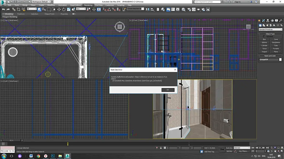

ОШИБКА при нажатии правой кнопкой на объект
На сайте c 24.12.2010
Сообщений: 11
Россия. Тамбов
ВЫСКАКИВАЕТ ОШИБКА при нажатии правой кнопкой на объект  Заголовок  State Sets Error. Может кто-то сталкивался?

http://forums.cgsociety.org/archive/index.php?t-1336292.html
если коротко, то repair в окне установки.

Спасибо за совет но я ничего не поняла.smiley-biggrin.gif  помогло тупо удаление файла  с названием  что типа AutodeskStateSets.dll   в папке bin. Решила написать, может кому то будет полезно - все работает без ошибок
