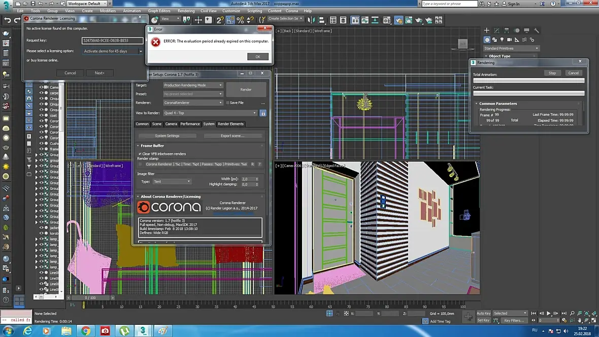

Помогите исправить. Ошибку.
я уже соrony переустановила и новую скачала тоже переустановила все равно выходит одна и та же ошибка. В чем проблема?
На сайте c 26.09.2013
Сообщений: 130
Пишет, что нет активной лицензии короны на компьютере, а срок демо уже прошел.
На сайте c 04.07.2016
Сообщений: 183
Faleleeva спасибо вам за скрин, увидел что мой "hot fix 2" устарел, вышло обновление "hot fix 3" - пошел скачаю у низ обнову.
На сайте c 29.04.2014
кыргызстан
Решила свою проблему
