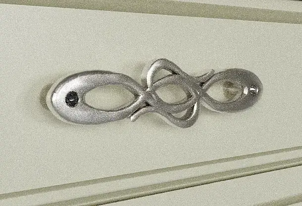

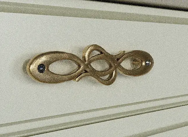

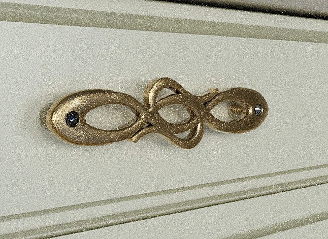

Добрый день. Max2017, Corona 1,6 (hotfix1)
При использовании некоторых материалов от SigerStudio в интерактиве получается следующий результат.
Как только я запускаю обычный рендер - металл становиться белесым.
Эта ошибка появляется в разных сценах.

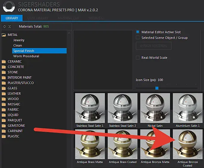

Материал используемый в примере
Понимаю что скорее всего дело в настройках рендера, но не могу догадаться что именно. Пожалуйста подскажите кто знает.

может lightmix включен?
или настройки white balance отличаются у интерактива и чистового рендера
видно на сравнении, что и цвет фасадов разный..

Лайтмикс не включен. Баланс белого и никакие другие настройки не менялись. Рендеры выше делались сразу же один за другим.

скрин материала бы с картами и скрин лога, может он там какую ошибку видит
LUT тоже выключен?
но разница в температуре освещения есть все равно.

это плагин complexfresnel

Спасибо всем, проблему решил!
Дело было действительно во френеле. Не стоял плагин на нодах! Из за этого на интерактиве было все ок, (ноды не участвуют) а когда запускался удаленный рендер, информация приходила со слейвов некоректная. Вообщем все просто :)
