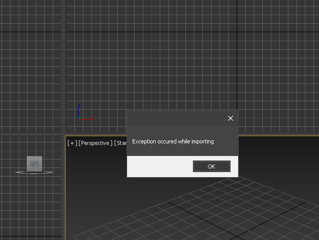

Ошибка при связке revit exteption occoruted while importing
На сайте c 31.01.2022
Сообщений: 4
связываю revit файл referens magage links
Все работало на макс 20 ревит 20.поставил макс 22ой и ревит 21 ый вылазит такая ошибка.
проблема в Revit Interoperability что сделать нужно? помогите плиз

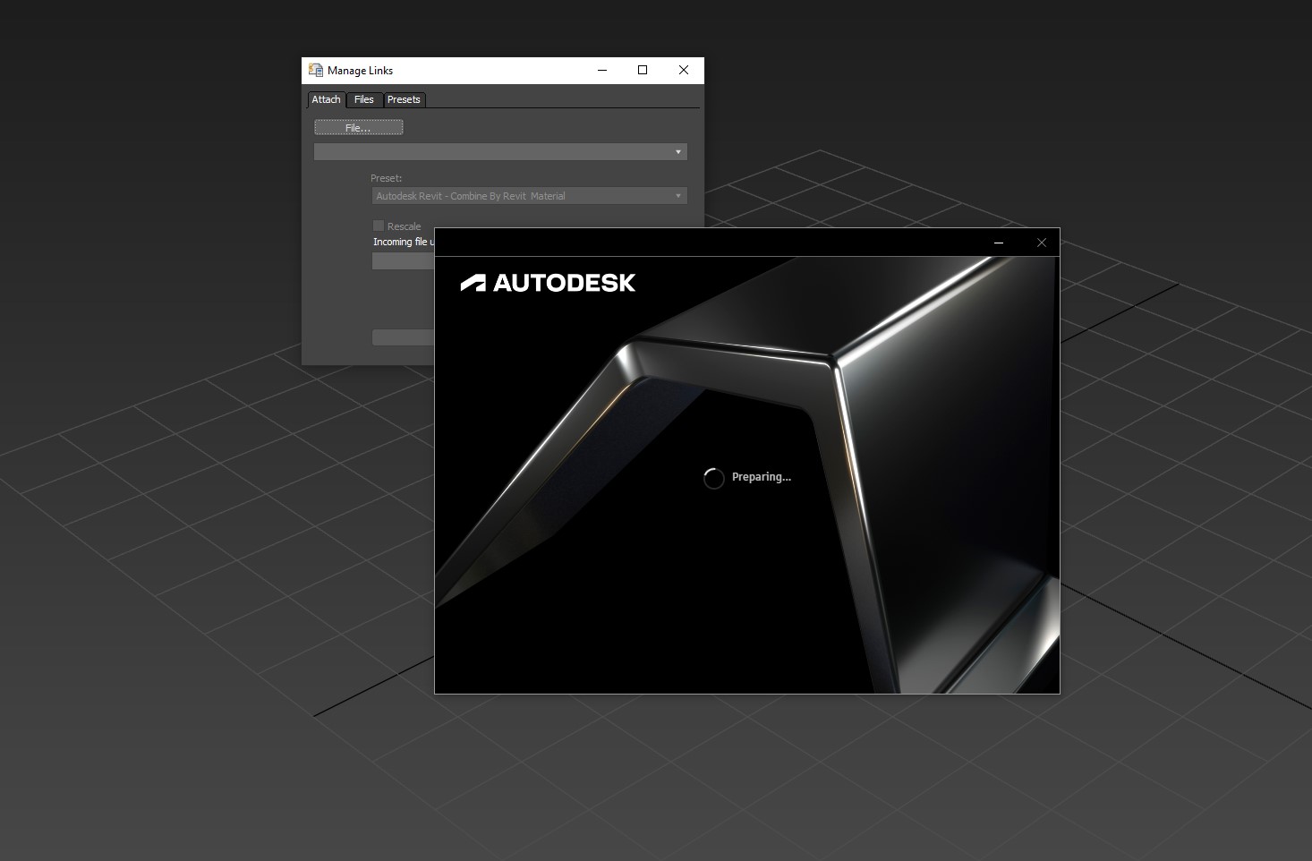

Вот для 3ds Max 2025 нарыл ссылок
http://up1.autodesk.com/NetSWCOM/prd/RCE/59B8A329-7937-3CCA-8F66-0A38013AAAB5//RevitCoreEngine_2025.exe
Может при установке вылезти ошибка Error 103, мне помогла деинсталяция ODIS, деинсталятор находится тут: C:\Program Files\Autodesk\AdODIS\V1\RemoveODIS.exe
скачиваем и устанавливаем последнюю версию ODIS:  https://emsfs.autodesk.com/utility/odis/1/installer/latest/AdODIS-installer.exe
затем возвращаемся к установке RevitCoreEngine_2025.exe
Файлы ревита сохраненных в предыдущих версиях конектится не будут, надо пересохранять в 2025

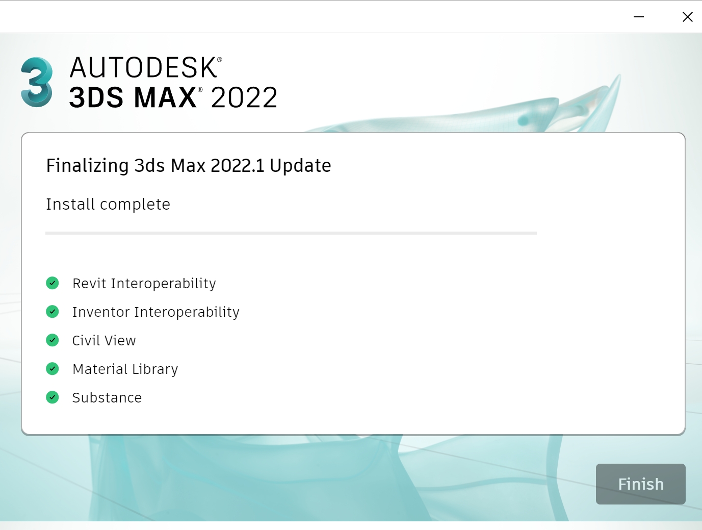

Я решил эту проблему установкой макса 2022 и с ним все заработало как прежде, теперь есть связь с ревитами 19, 20, до 22, а вот ревит 23 недоступен, для него надо ставить макс 23.
23 макс у меня стоял, но я его снес, потому что он сильно тормозил работу вьюпорта, видимо из-за слабой видеокарты.
Revit Interoperability   зашит в установщике 3ds max, отдельно он не устанавливается. Его можно отдельно удалить или не ставить галочку при установке 3ds max.
Отдельно установить его нельзя, как и пишет автодеск.
