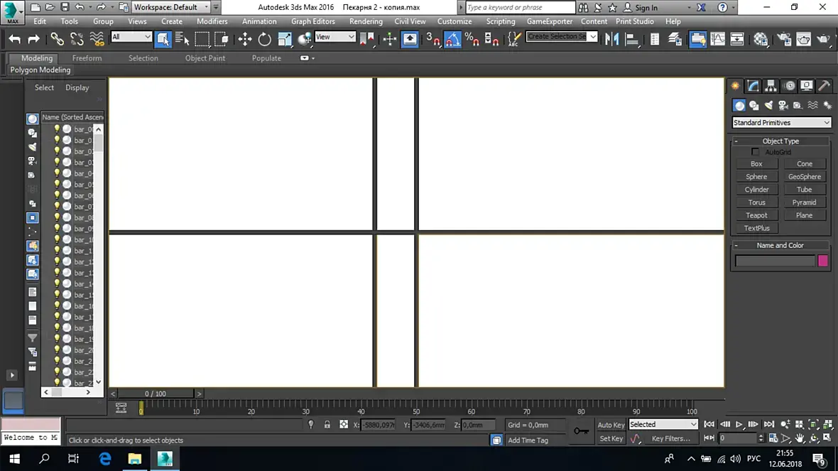

Может кто знает, в чём дело? Поставила 2016 рабочий макс на ноут, рендер идёт, но вьюпорты не отображаются вообще.

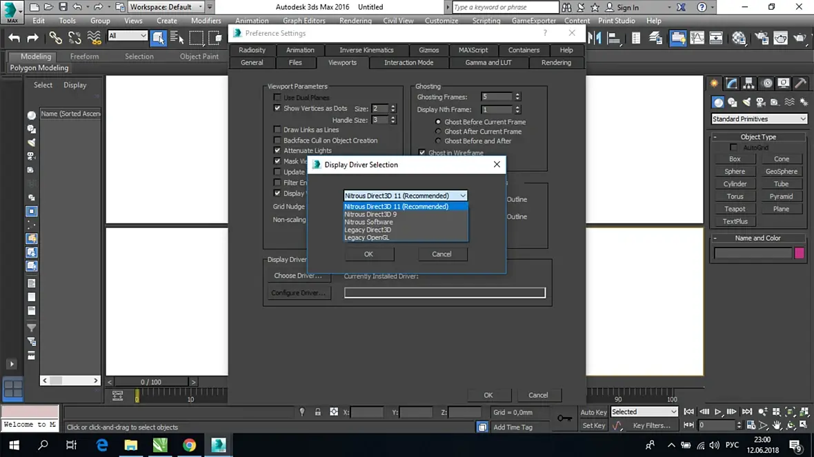

Evilis, какой выбрать?
На сайте c 11.07.2014
Сообщений:
Казахстан
Evilis, спасибо! Всё работает!
