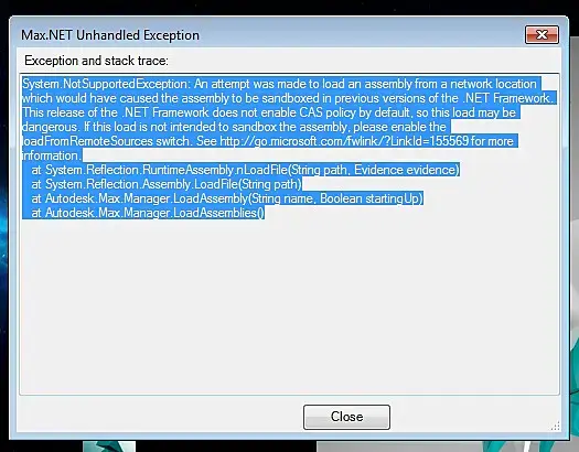

Далее, запускаю Макс, появляется сообщение:
Жму ОК, Макс запускается, а SigerShaders нет. У меня подозрение на то, что что-то не так с правами Администратора. Возможно, вы посоветуете, как решить этот вопрос?

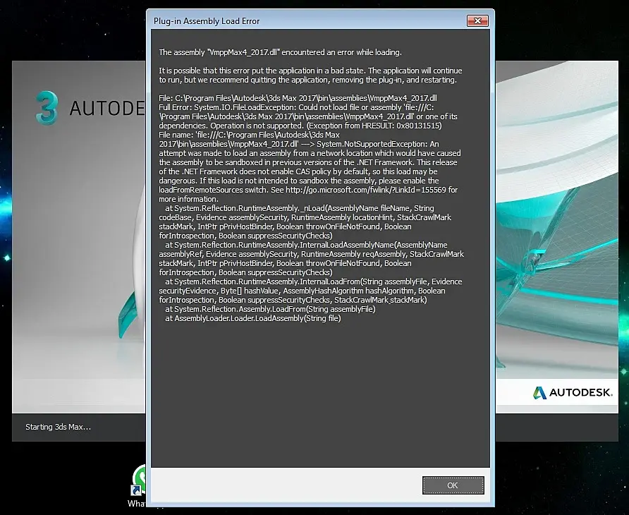

UPD: после нажатия ОК выскакивает вот такое окно:
после чего загрузка Макса успешно продолжается.

Надо в файле VmppMax4_2017.dll  в папке C:\Program Files\Autodesk\3ds Max 2017\bin\assemblies, нажать правой кнопкой -> свойства и поставить внизу галочку разблокировать и все должно заработать.

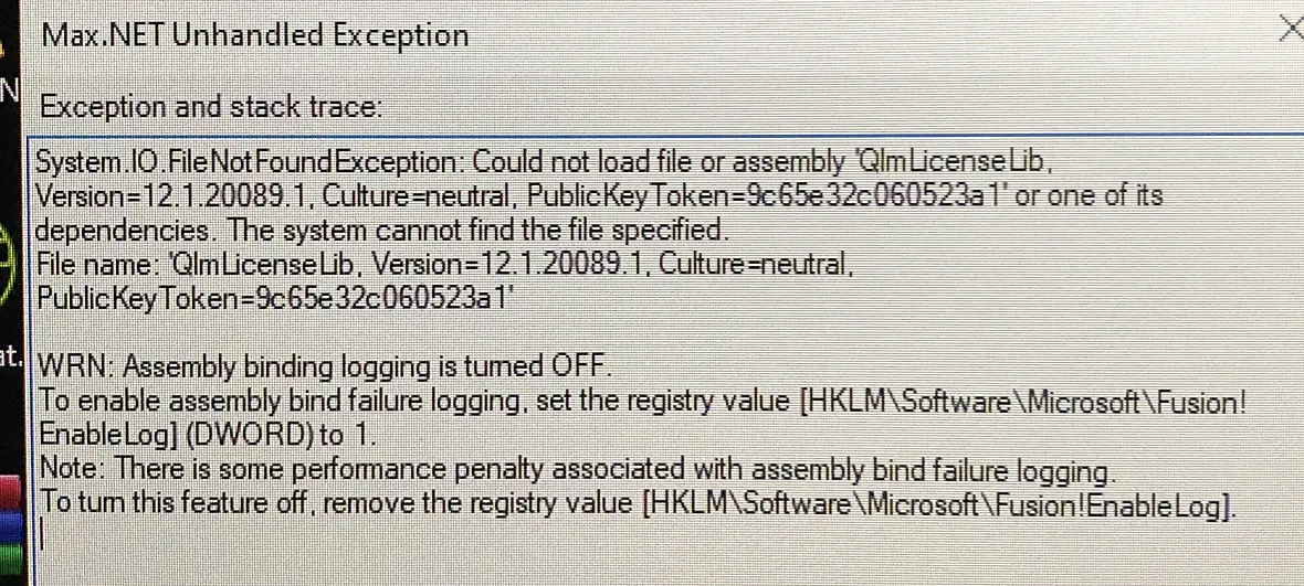

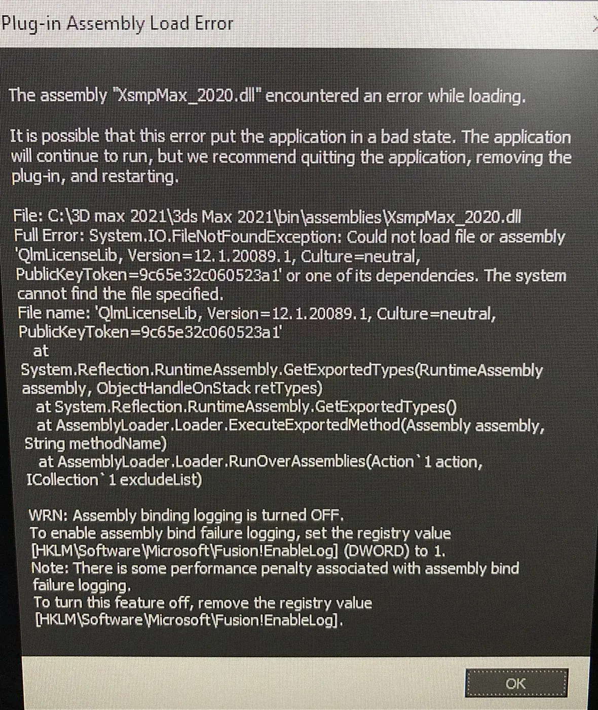

Помогите, пожалуйста, разобраться. Пытаюсь установить SIGERSHADERS v2/8 для 3D max 2021 и короны рендер (Win 10). Результат - макс не видит программу.1. Устанавливал по видео и ссылкам этого автора https://www.youtube.com/watch?v=Edq0hlIlz6g
2. Пробовал запускать макс от имени администратора
3. "разблокировать" файл XsmpMax_2020.dll из папки bin-assemblies не знаю как, нет у меня таких кнопок. Убрал только галку "только чтение".
4. Папки вроде все латиницей.

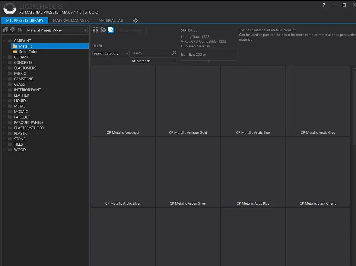

Привет всем! Помогите пожалуйста.. после установки не показывает материалы, в чем может быть дело?
