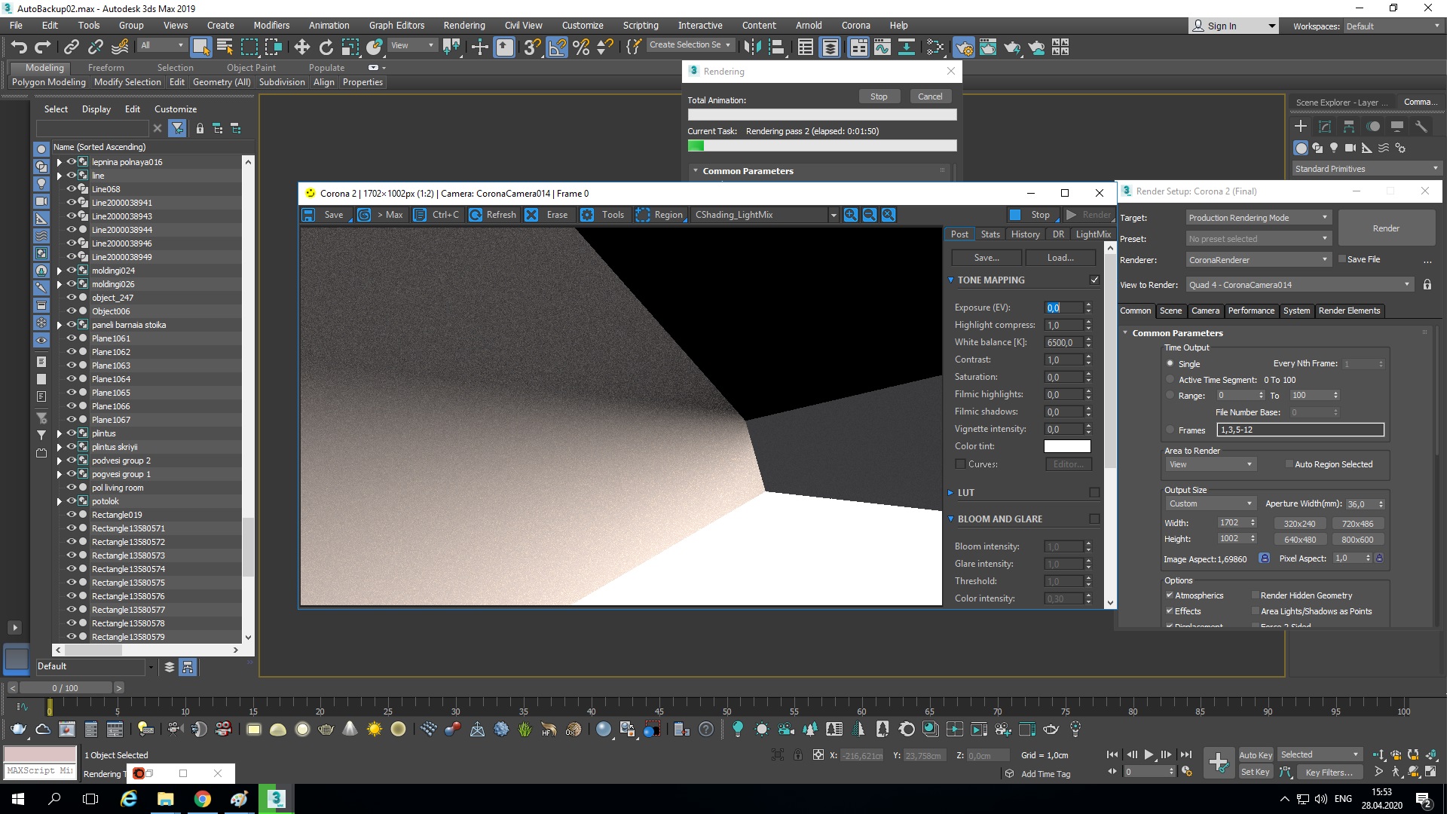

Добрый день пользователям 3ds max! Помогите пожалуйста, работаю в программе не так давно, столкнулась первый раз с такой проблемой: после выполнения каких-то манипуляций, но я не могу понять каких именно, рендер начал идти черно-белыми осколками, ничего общего не имеющих с тем, что должно рендериться... До это ни разу такого не было. Все пробные рендеры шли без проблем.
Что я могла сделать не понимаю, но из последних действий было:
1. Добавила камеры в один слой и скрывала во вьюпорте, чтоб не мешались
2. Скачала модель дивана с сайта компании, которые там в открытом доступе, и разместила в сцене
Камеры убрала из слоя, модель удалила, но это не помогло, не могу понять, может в настройках что-то сбилось

Камера в геометрии где-то.

дело в том, что со всех камер такой эффект получается

Значит чето в камере перекрутили. Клипинг, фокус т.д.

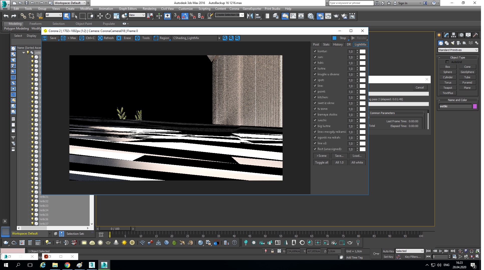

просто странно, что те же камеры с теми же настройками нормально все выдавали, а теперь вот такая фигня, я даже файл не закрывала и утром еще все супер было((
главное часть куста видно) рейки какие-то стоят как надо, а остальное...
В общем проблема была в модели, открыла один из бэкапов и там все хорошо и визуализации идут без сбоев

Возможно и вирусняк камеры по портил, сценку бы не мешало проверить на паразитов раз сами камеры жить начали.
