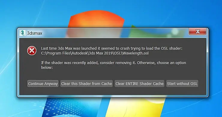

Добрый вечер!
Подскажите, у меня вылетает такая ошибка:
При выборе любого из вариантов программа запускается и дальше работает. Но что за ошибка, может кто знает? Как ее убрать?
Буду благодарна за помощь.
На сайте c 20.04.2019
Цитата Evilis:
Цитата DashaNovoselova:
Добрый вечер! Подскажите, у меня вылетает такая ошибка:
Добрый!
Тут решения
Спасибо большое, помогло!)
