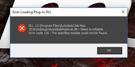

В процессе запуска вылетает окно с такой ошибкой. Кто знает как побороть? Макс после согласия на данное окно все равно открывается, но гораздо дольше и притормаживает.

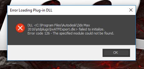

А теперь в добавок еще одна такого же типа

он говорит что не найдены такие модули, может компьюетер зависал или свет выключали и потерялись файлы или повредились, переустановить макс можно или попросить тут, чтобы выложили файлики

Я понимаю что он говорит. Файлы уже заменяла, ничего не вышло. Переустановка макса это крайний случай
Сообщений: 4615
попробуйте без переустановки, запустите диалог удаления и в нем выберите восстановление. Если файлы уже заменяли, то может он просто их не видит, где то не прописан путь до файла, тогда уже надо сбрасывать настройки удалением папки в документах. На форуме автодеска нашел похожую проблему у парня помогла перезагрузка пк...
