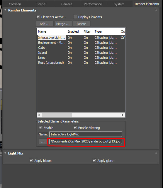

а также пропишите нормальный путь для сохранения (в том числе у рендер элементов), а не тот неведомый, что там по дефолту стоит у эвереов

Нужно зайти в Rendering - Render Setup - Render Elements и проверить все элементы. Какой то левый, удалить его и все будет ок.
У самой была такая проблема.

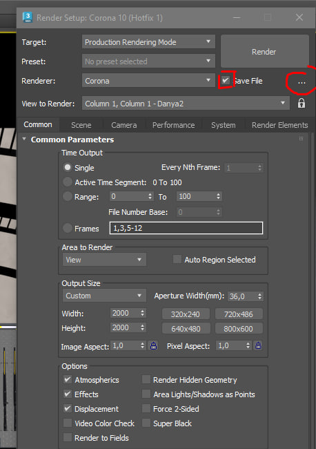

нажимайте на галочку и в трёх точках укажите новый путь
А ещё почистите пути сохранений для каждого ренедр элемента
