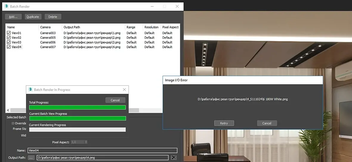

Здравствуйте. Подскажите, что делать. Когда рендер картинки завершается вылезает вот такое сообщение:
Такая ерунда появилась после того как поставила светильники, в ошибке про них и написано, но что делать, что бы её исправить не знаю.
Заранее спасибо всем кто откликнется)

Места на диске достаточно для сохранения? У меня такое вылезало, когда не уследил и не осталось места в процессе рендеринга

Может файл с таким именем уже существует?

Вероятно, это из-за русского пути.
Уважаемый, вы правы как никогда, именно из за кирилицы! Голову сломал пока случайно не прочёл пост. Спасибо!

Вы случайно не перешли на Corona 12? У меня после неё это проблема началась, не хочет никаким образом сохранять, оказалось из-за кириллицы. Откат на 11 корону проблему не решил.
