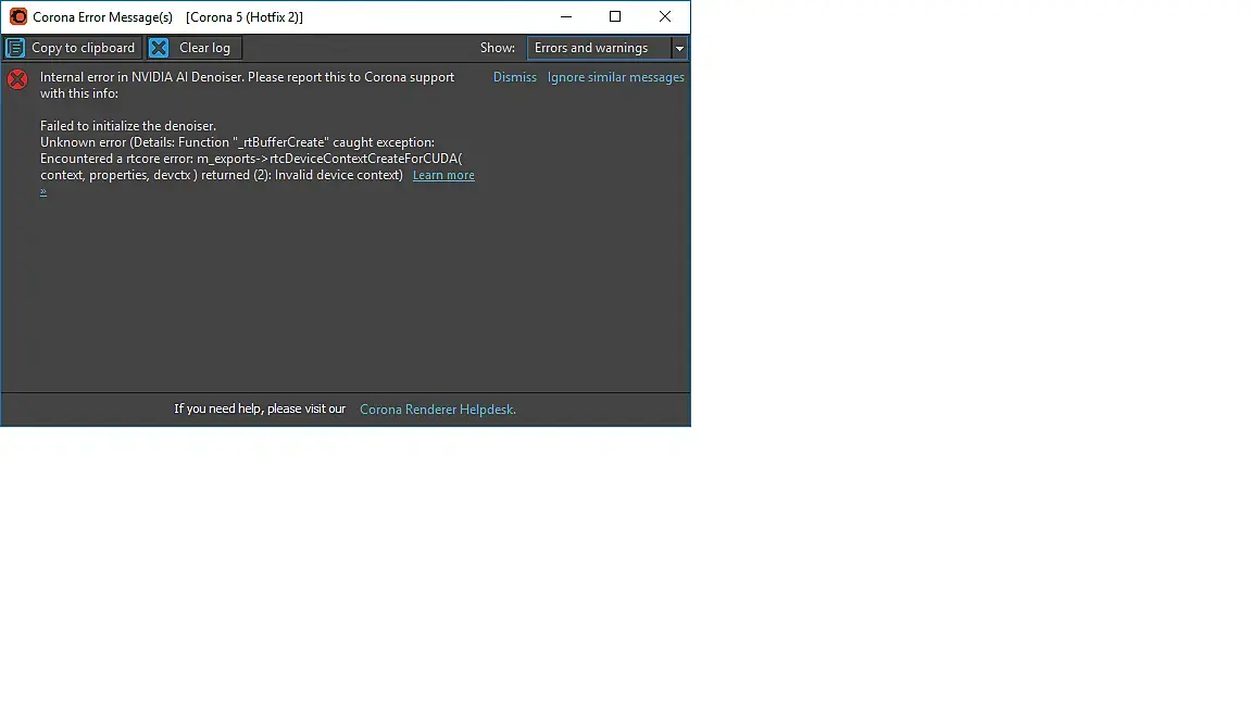

Ребят, привет. Что за ошибка в пятой короне?
На сайте c 15.01.2013
Сообщений: 445
Не работает нвидиа денойзер для интерактива, у вас либо старая карта, либо амд. Ничего страшного, его и так все отключают

можно это окно вообще отключить полностью? постоянно вылетает при интерактиве, в настройках вроде смотрел не нашел

На любой ошибке жмите learn more и переводите страничку в гугле если нужно, там вся информация, вопросов не должно возникать

Как вариант, просто старые дрова на видеокарте- обновите.

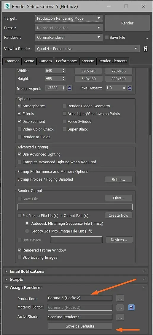

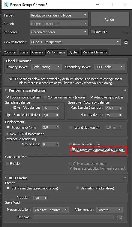

Можете сделать настройки короны, включая снятие галочки денойзера и сохранить их дефолтными, так что не будет вылезать при создании новой сцены
Ниже скрины как сделать корону дефолтным рендером и как сохранить ее настройки по умолчанию, для этого нужно включить скрытые девелоперские настройки

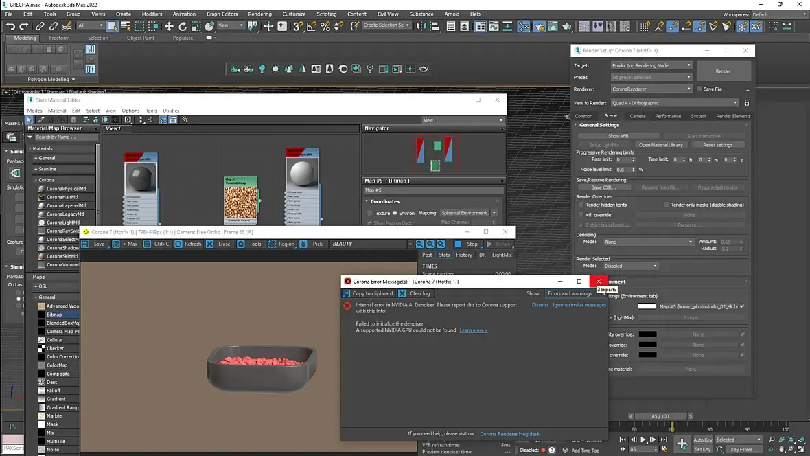

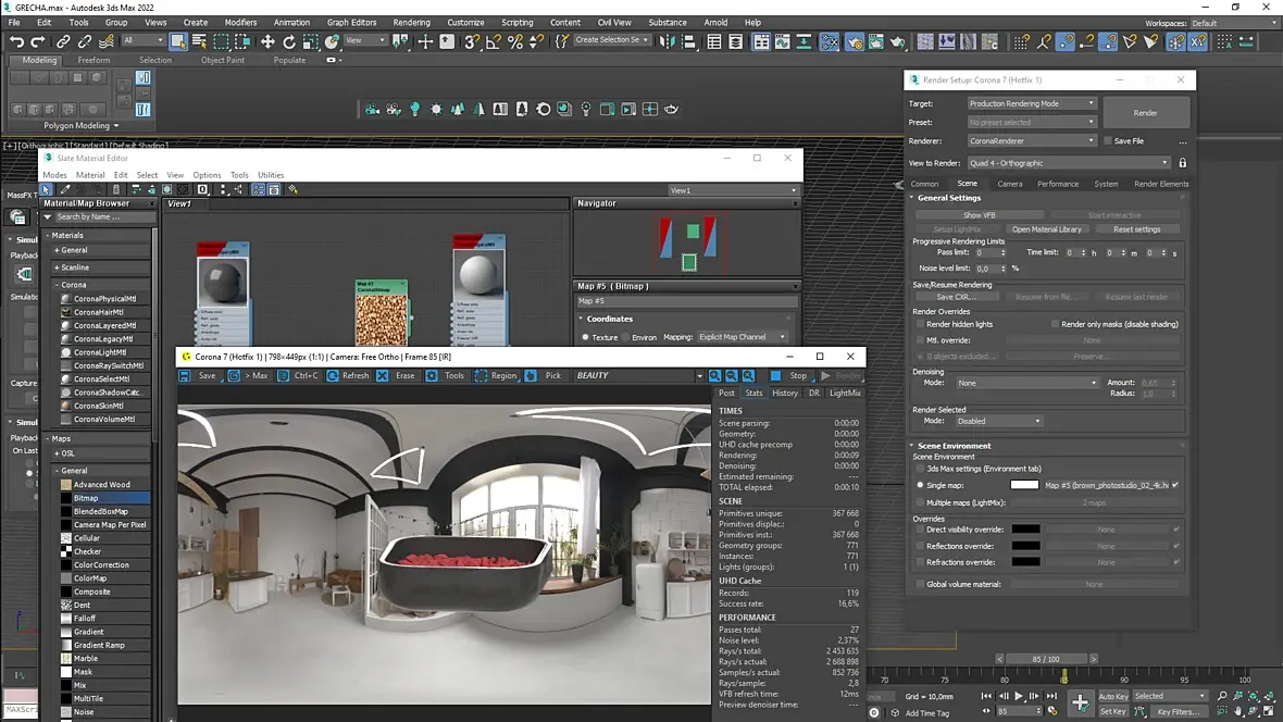

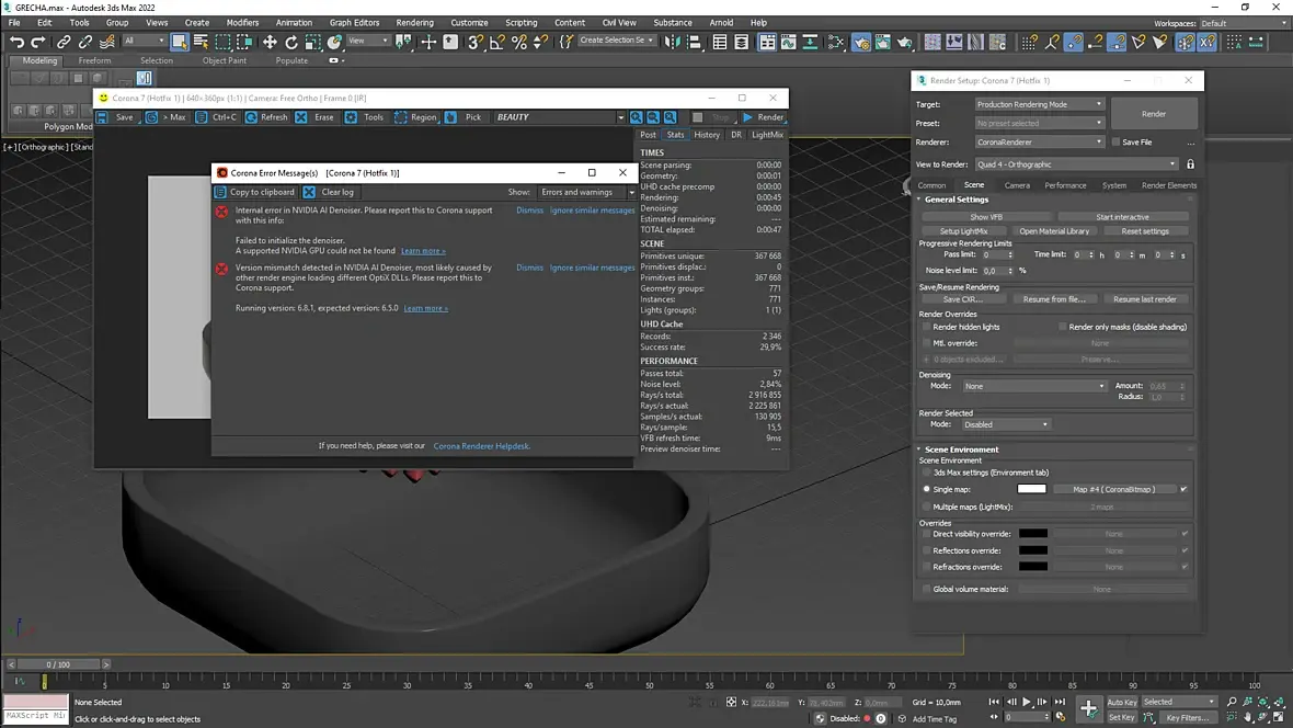

Уважаемые знатоки программы Corona Render. У меня 3Ds max 2022, установил Corona 7 Hotfix 1. Поначалу работало всё хорошо. Но, позже, при установки карты для сцены когда она в виде текстуры, то в окне рендера отображается. Когда сворачиваю в сферу, чтобы отображалась правильно интерьер, он исчезает, но свет остается с тенями от сцены. Выдаётся ошибка. См. скриншот. при перезагрузке 3D max проблема не исчезает. Если кто сталкивался с подобным, как решить эту проблему. Пробовал установить настройки о которых писалось выше - проблема не исчезла. Прикрепляю скриншоты.
На сайте c 07.04.2022
romanius_rostov только что столкнулся с такой проблемо. Возможно, вы рендерите не перспектив вью, попробуйте переключить на перспектив вью интерактив, тогда все должно быть видно в виде енвиромента
На сайте c 19.04.2013
Сообщений: 155
romanius_rostov это ошибка от денойзера, пишет несовместимость с видеокартой, у вас какая? еще вариант говорят при установке лезете в настройки, что бы галочку на Nvidia Denoiser тыкнуть
"Но, позже, при установки карты для сцены когда она в виде текстуры, то в окне рендера отображается. Когда сворачиваю в сферу, чтобы отображалась правильно интерьер, он исчезает, но свет остается с тенями от сцены." - это все правильно работает, оно так и должно быть. Превью сферической текстуры в режиме сферы  без рендера вы не увидите, если вообще хотите увидеть кидайте её еще в Scene Environment: direct visibility overrides. Предметы в реальную фотографию точно вписывают в плоскую фотку, через настройку совпадающей камеры, в сферическую точность позиционирования будет "на глазок". Через орто вид это извращение для сильно отдельных случаев, и в нем сферической текстуры видно не будет, только screen. Сферическая текстура используется для отражений и освещения.
