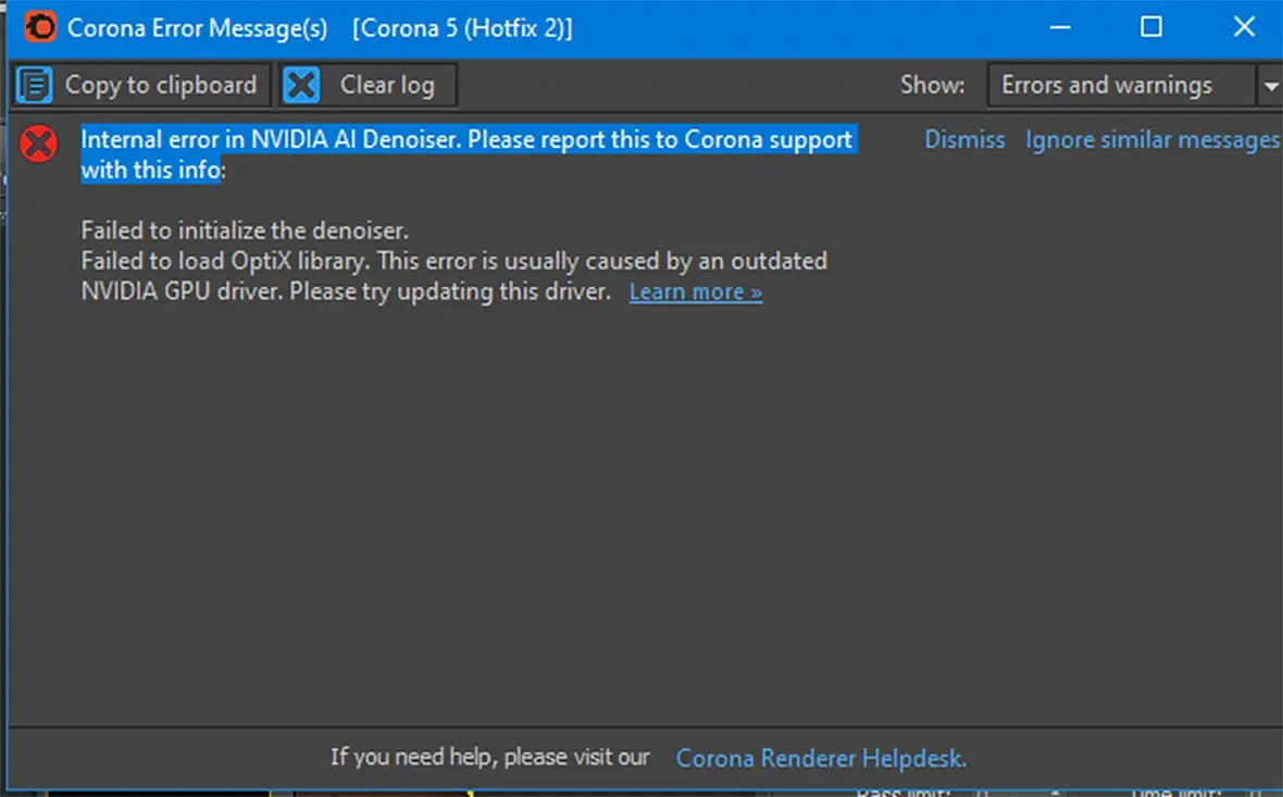

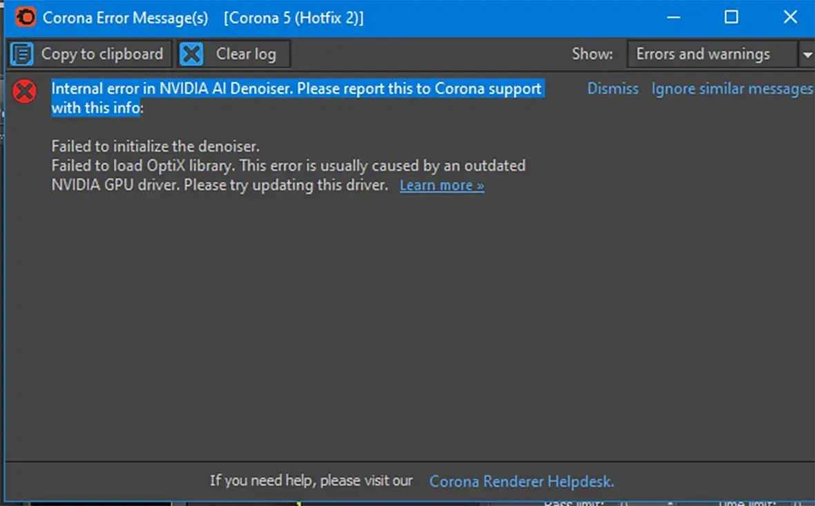

Рибят помогите пожалуста, такая ошыбка при интерактивном рендере в Corona,как исправить?
На сайте c 26.08.2010
Сообщений: 972

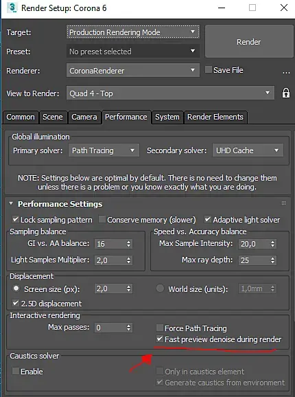

Это не критичная ошибка для короны. Проблема в денойзере от Nvidia. Варианта два, а лучше оба:
1. переустановить драйвера Nvidia
2. удалить и переустановить корону.
3. Ничего не делать, просто не использовать денойзер от Nvidia, тем более что он такое себе...
4 вариант нажать Learn more и следовать инструкциям разработчиков короны -_-но видимо проще на форум лезть...

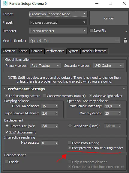

Цитата bob1993:
Она на качиства рендера влияет?
Нет. Снимите эту галочку. И забудьте, пока что.
Сообщений: 4785
еще save default надо сделать в девелоперских настройках, тогда вообще не будет тревожить
