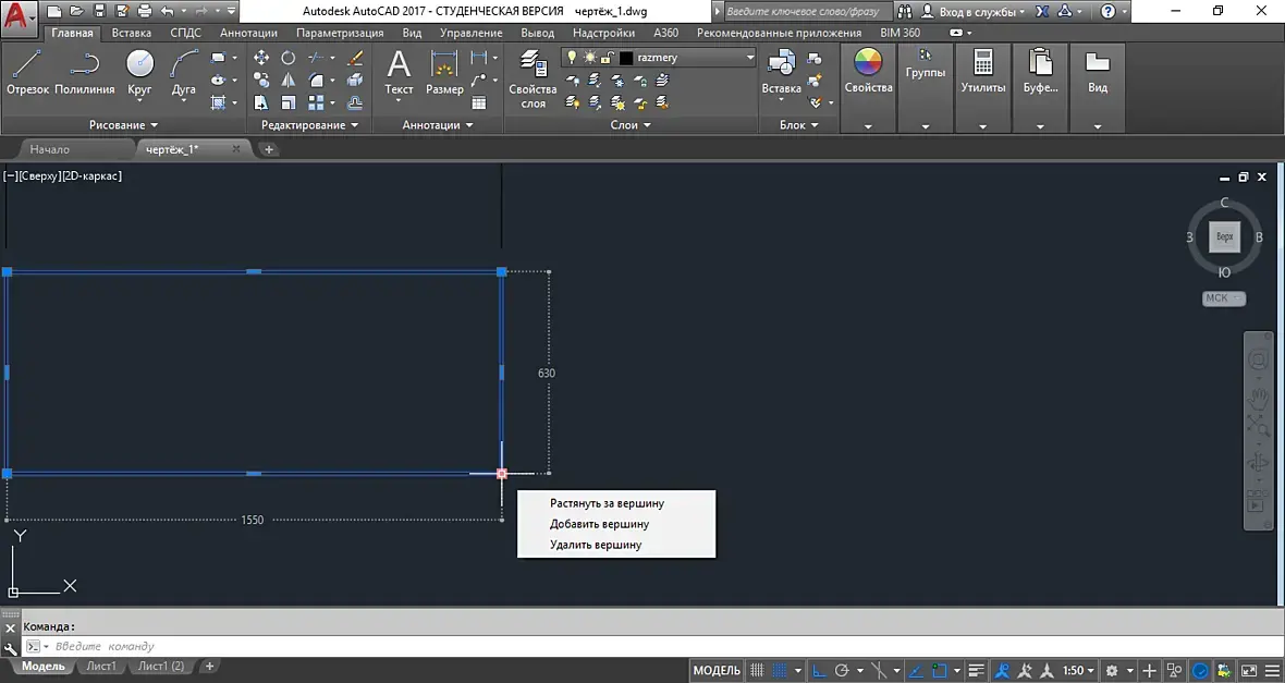

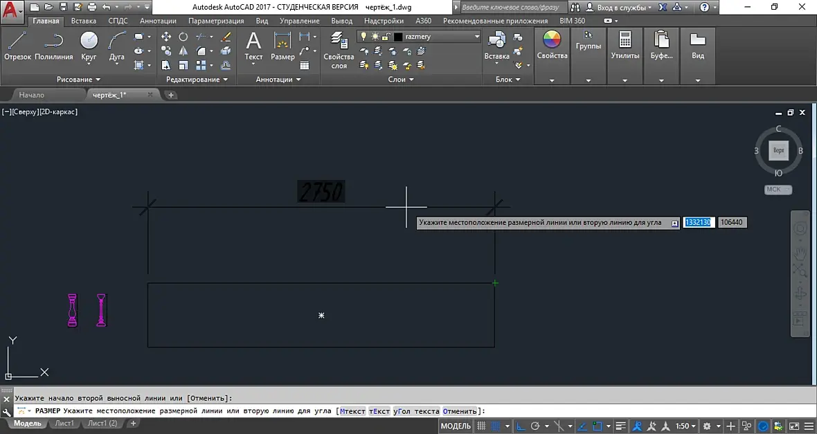

Не могу разобраться с нанесением размеров, а точнее с выносными линиями. Три года работал, не сталкивался с таким, в сети совершенно не могу найти никакой информации по данной проблеме.

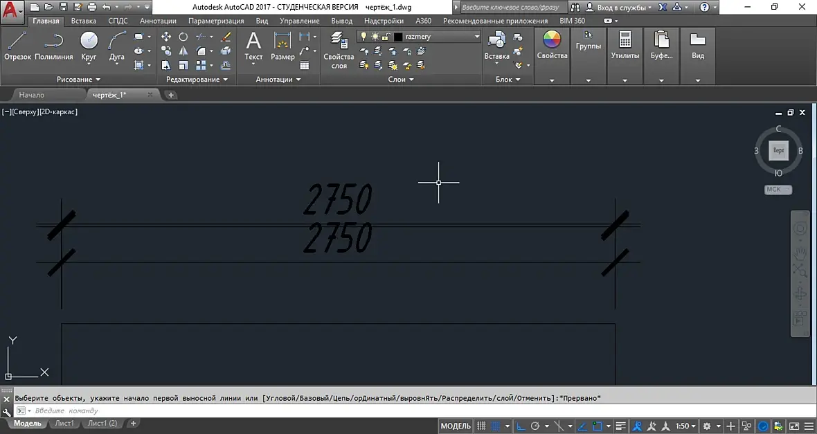

Приведу пример: необходимо проставить размеры объекта, при масштабе 1:50, размерная линия должна быть отдалена от объекта на 10 мм, тоесть в масштабе 1:1 это 500 мм. Ставлю, раньше я вводил 500 и размер точно отдалялся от объекта на 500 мм, теперь же, что вводишь число, что не вводишь - расстояния всегда разные.
Я так подозреваю дело в том, что автокад пытается высчитывать расстояние сразу в двух осях координат, но получается в итоге белиберда.
Буду очень признателен в помощи, спасибо!
Вот к примеру я три раза ввёл расстояние от объекта 500, получились совершенно разные числа.

Похоже, у вас отключён динамический ввод.
Понажимайте F12 и посмотрите, что изменится.

Пробовал уже это менять, и отдаление размерной линии от объекта проставляет правильно, но теперь при наведении на линию, не показываются её размеры.
Конечно как вариант решения - отключать динамический ввод при проставлении размеров, но с другой стороны, раньше всё работало и с включённым динамическим вводом.

Нет, вот я навожу на узел объекта/линии и автокад показывает мне его габариты. А при отключении динамического ввода эта функция пропадает.
Данная проблема вообще возникла непонятно откуда, 3 года работал в автокаде и горя не знал. В настройках, кроме привязок и стилей, не имел удовольствия лазить. При чём какой бы чертёж не открыл, даже очень старый, где этой проблемы на момент создания попросту не существовало, везде тот же самое. Сделав логическое умозаключение, что это глюк программы, переустановил на более новую версия, так как студент имею возможность пользоваться бесплатной лицензией, но и это не помогло. В общем остаётся только на форумах искать спасение, так как в сети на эту информацию ничего не нашёл.

Нужно, чтоб показывал. Щас вот обнаружил, что и при отключённом интерактивном вводе вынос размера всё равно ставит не правильно.
