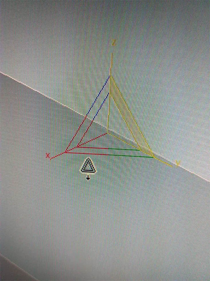

На сайте c 03.02.2010
Сообщений: 13
Львов
Помогите, пожалуйста, Scale начал работать не адекватно, под значком появилась какая-то стрелочка маленькая, как это исправить? ((
Все ок. Разобралась))))
в select and uniform scale выбрала другой режим.
