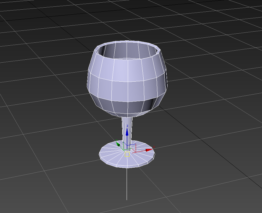

Lathe по Y:

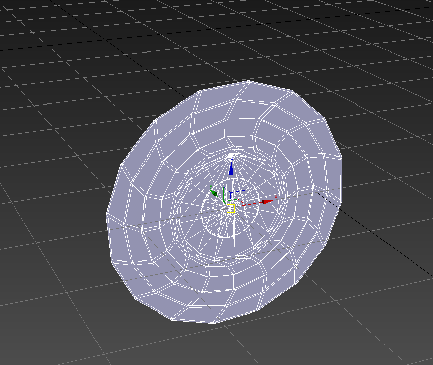

Lathe по Z:

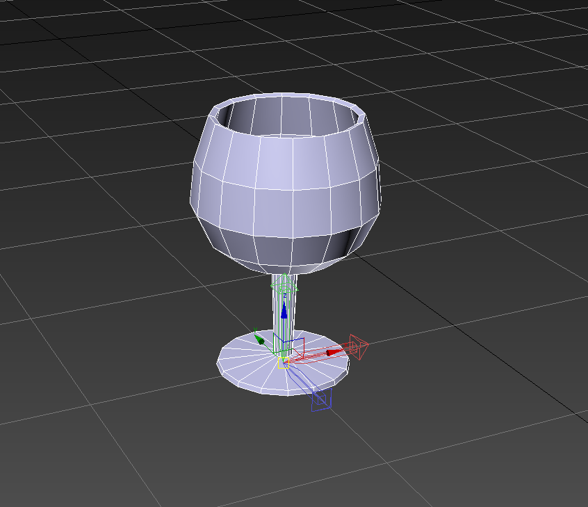

Проверяем оси:

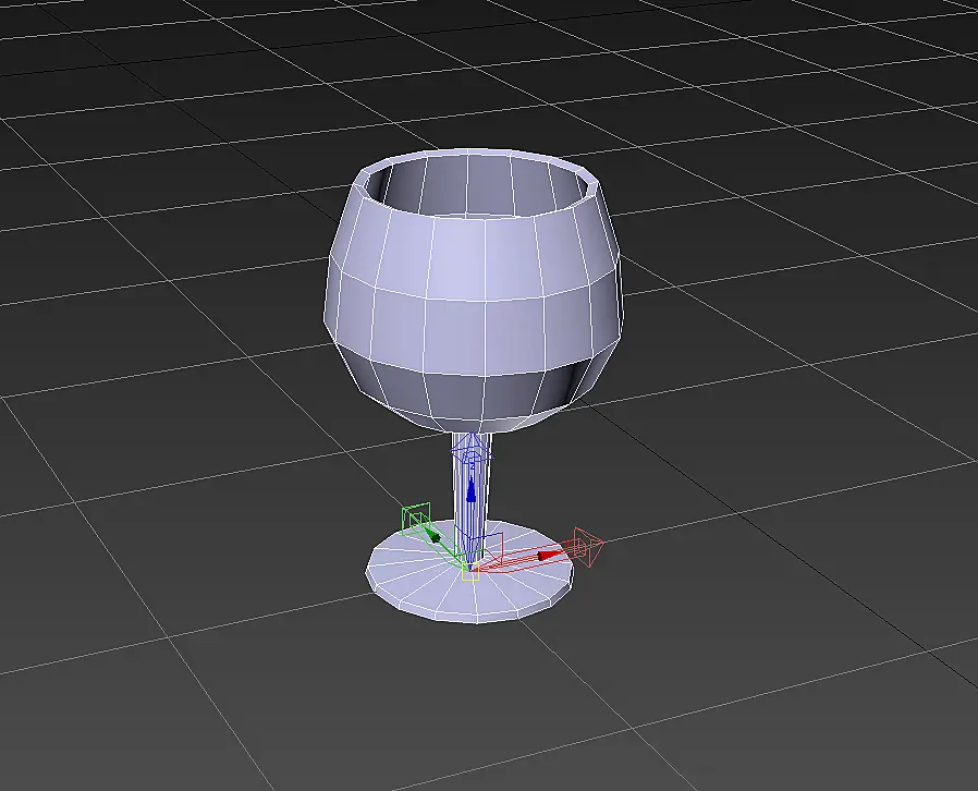

Меняем оси:

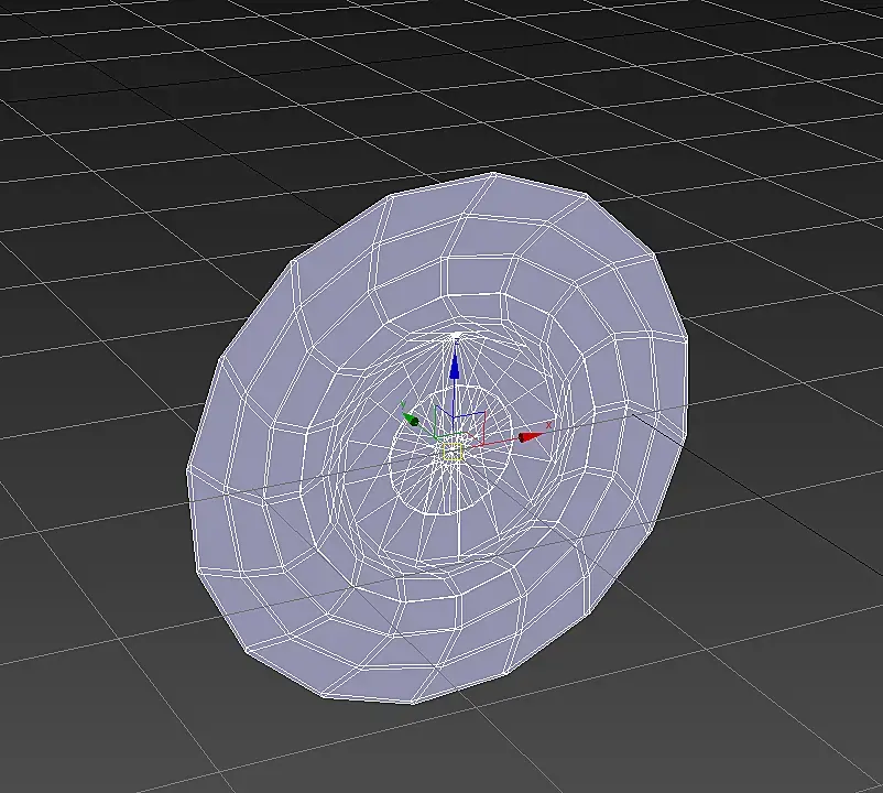

Удаляем Lathe, накидываем новый, ставим на Z:
Ничего не изменилось :(
