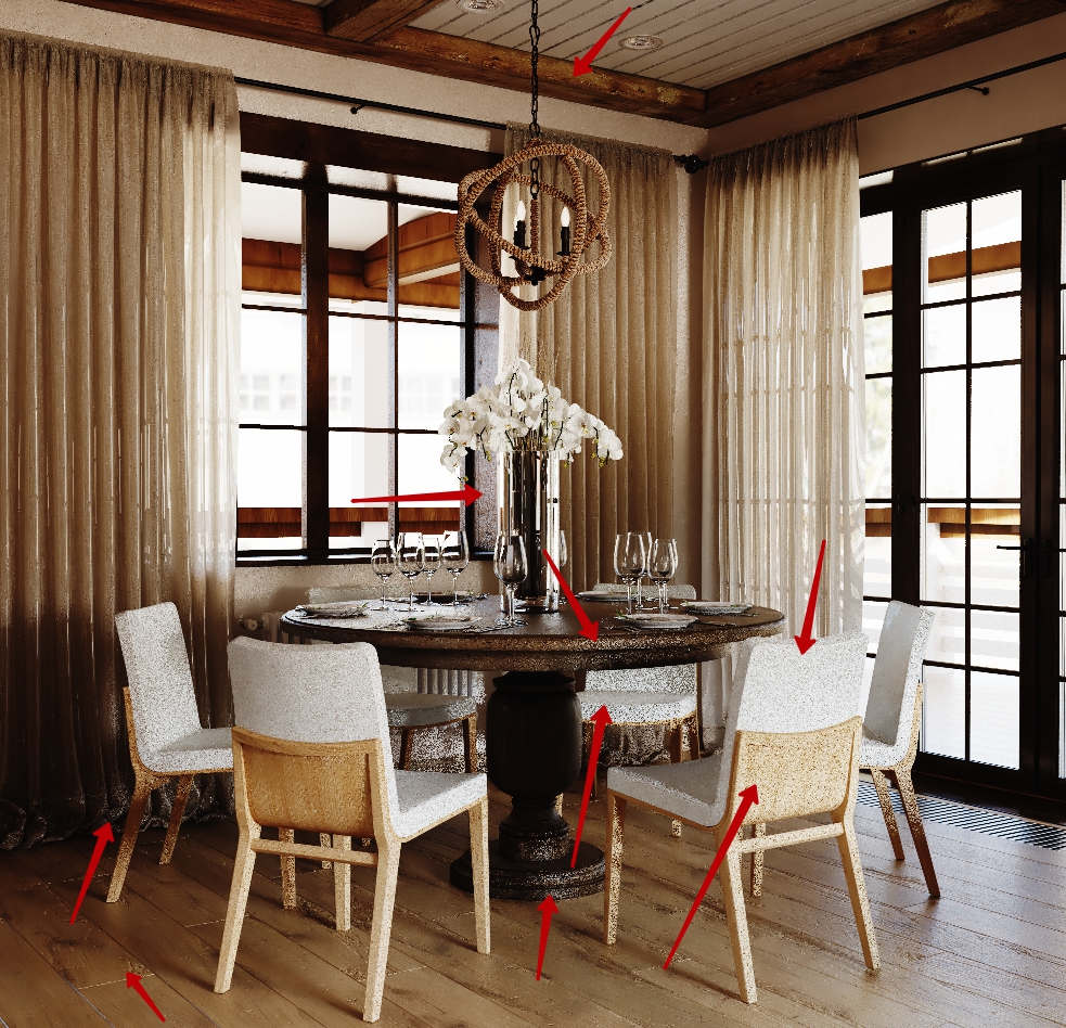

Добрый день,
подскажите пожалуйста в чем может быть проблема?
остается шумный след от источника, если выключить следа нет (вирей)
