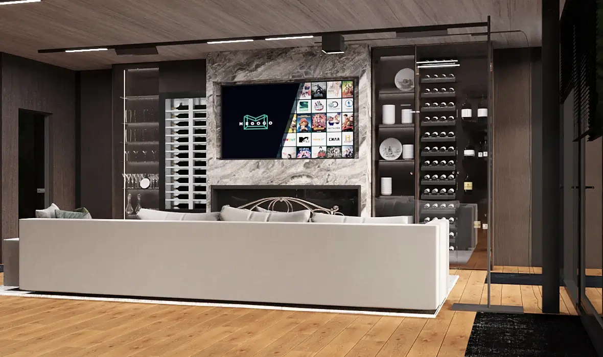

Добрый день, помогите пожалуйста , я перешла работать в корону, и сделала светящийся материал на окном, куд поместила изображение (что за окном находится) потом создала два солнца одно больше радиусом второе меньше, у меян окна должны быть с темным оттенком, за окном поставила как порталы (взяла плейн и сделала его невидимым и перед стеклом и за ) но сцена получается все ранво темная и какая то не реалистичная....подскажите, на что обратить вимание
Зачем 2 Солнца?
Кроме света из окна ничего вцелом не смущает?

Смотрела в одном видео уроке что два солнца , что б была мягче тень

Я бы, прежде чем экспериментировать с Татуином, сперва обошелся одним солнцем и одним порталом в окне. Не так важно внутри он или снаружи (он, по сути, магнит для света). Плюс незабываем про sky в Environment. Или без солнца и ская - но HDRI. Прежде чем делать какие-то фейки, нужно понять как работает в сцене нормальное освещение. И уже если оно не устраивает и нет способов базовыми настройками добиться нужного результата - вот тогда вводить дополнительный свет.
Дайте ссылку на урок, интересно о чем там речь =)

Сообщений: 6989
Цитата Viento:
Возможно, на уроки Астрономии...  Зачем 2 Солнца?
Напрасно смеётесь. Два солнца разного размера на одной оси позволяют создать более интересные тени. И в предметке, кстати тоже иногда используют два соосных источника разных размеров.
