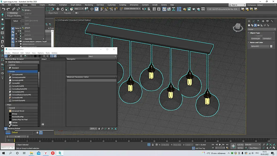

добрый день, только начинаю познавать макс)
скачала готовую модельку подвесного светильника,только вот не понимаю как поменять кельвины у модели, когда выношу из группы не помогает

В каком движке работаете? (Corona, Vray?)

corona

Обычно, светильники делают с помощью лайтаВам нужно полностью разгруппировать светильник и найти этот лайтЕсли же его там нет - попробуйте в материал эдиторе пикнуть материал светильникаТам может быть подключен материал CoronaLightMaterialЦвет и интенсивность светильника можно будет менять уже в нём

как я поняла, его нельзя дальше разгруппировать
и я не совсем разобралась с  материал эдитор
