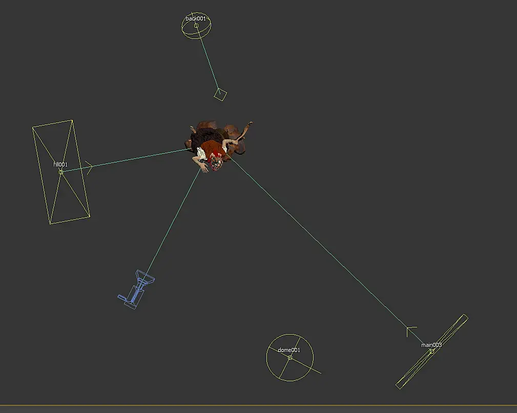

А для тени - белая подложка по типу сцены для рендера моделей на триддд
https://3ddd.ru/files/3ddd_studio.zip

Я ставлю dome light в него hdr-ку студийную, а под объект плоскость. Чтобы под объектом была только тень и отражения, кликните правой кнопкой на ней, выберете v-ray properties и поставьте галочки matte object, shadows, affect alpha. далее alpha contribution выставьте значения -1. Для вышеперечисленных шагов можете также погуглить v-ray wrapper mtl, лишним не будет. Если отражения не нужны/нужны то в самом материале плоскости уберите/добавьте их. Сохранять соответственно в png.

есть хорошие уроки от viscorbel - Studio Lighting
