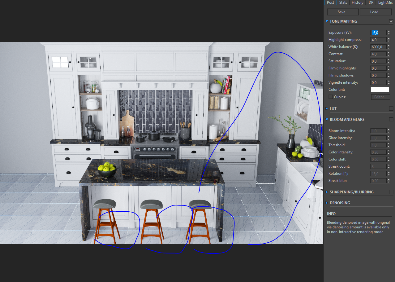

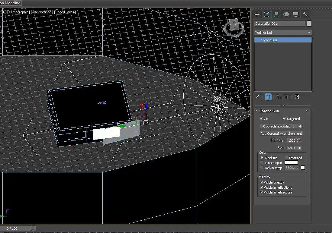

Ребят помогите кто нибудь, кто хорошо шарит. Не могу понять как создавать портал для солнца. Нужны четкие тени. И вообще как работать с освещение в данной ситуации ?
На сайте c 17.09.2012
Сообщений: 374

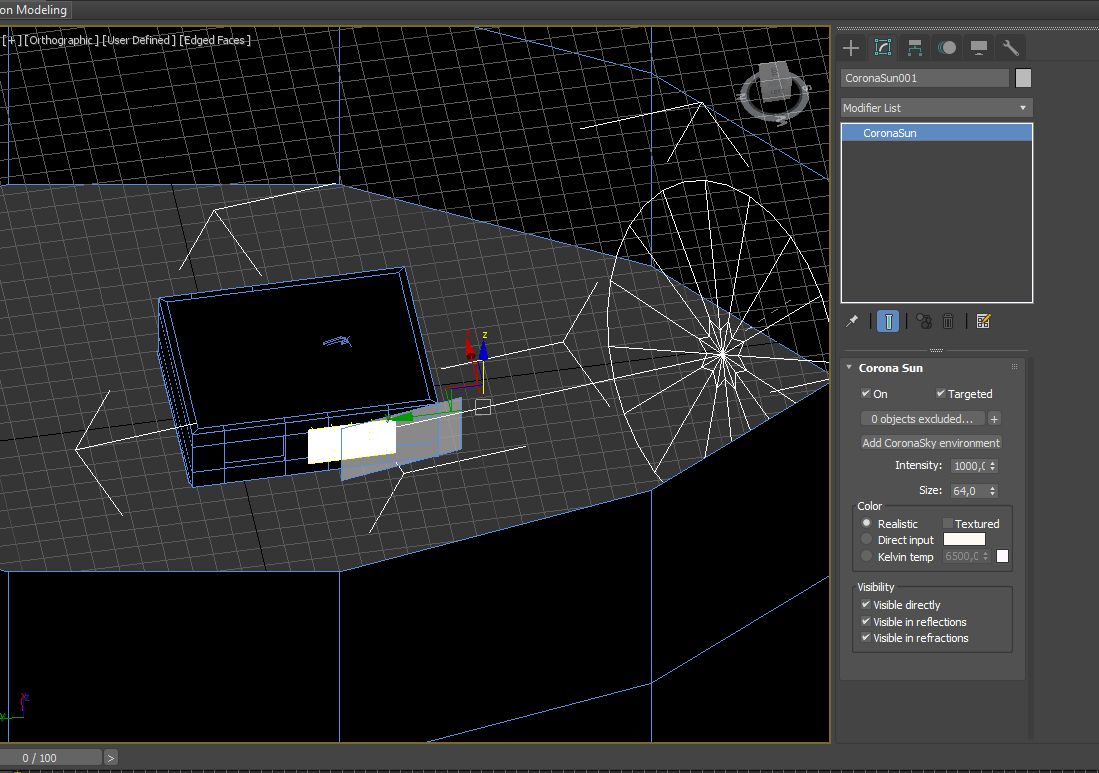

сайз солнца сделайте на 1 . зачем вам вообще 64. и портал вешается прямо на окно.

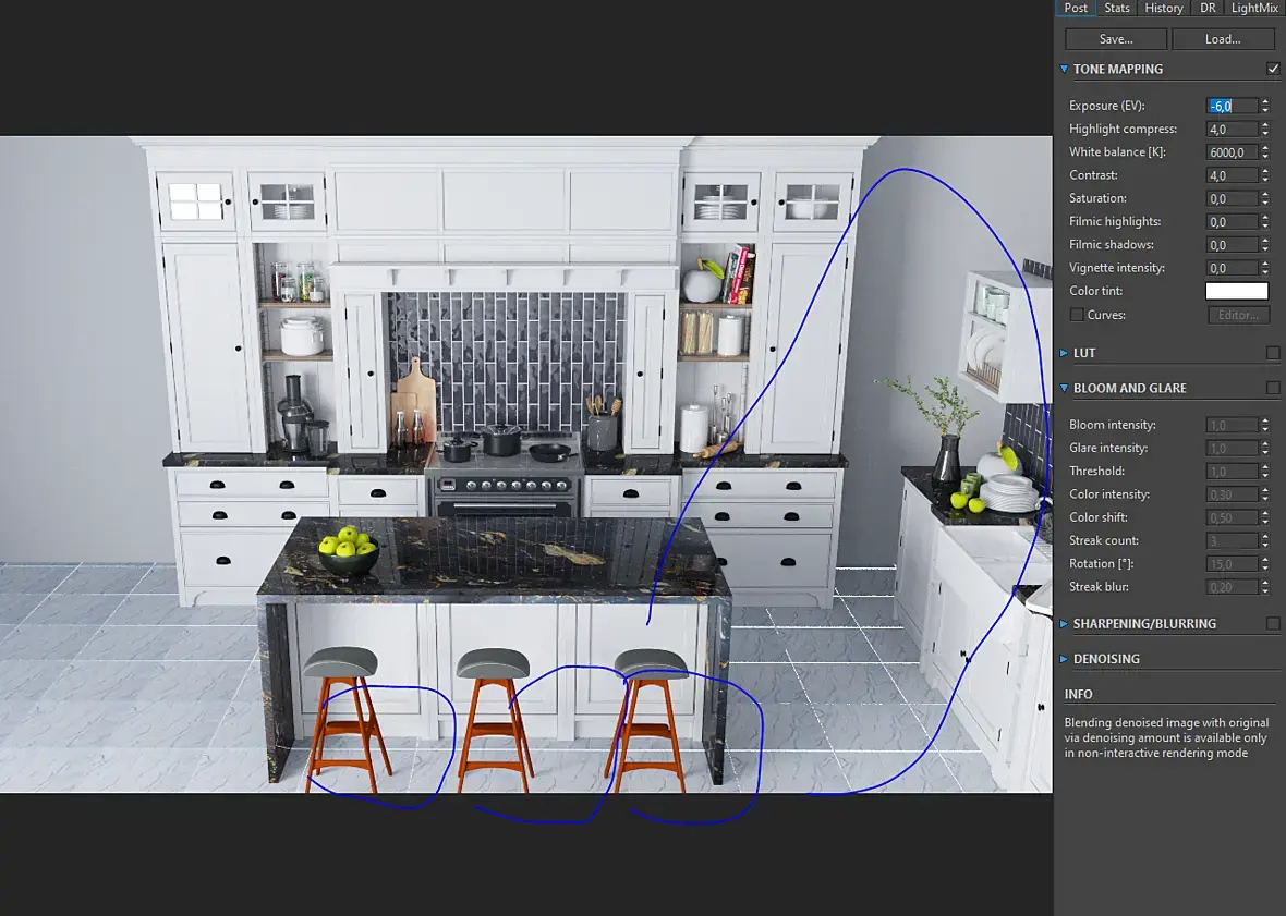

Сделал как ты сказал, но все равно тени ели видно. Может их плохо видно из за прямоугольного освещения прямо у окна ? Если да то как сделать по другому освещение

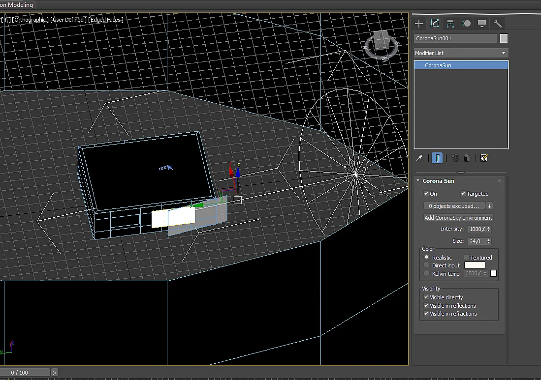

если у тебя еще ив оке лайт стоит, то уменьшай интенивность.  Вообще включай освещение по очереди и добавляй по чуть чуть значения.
Сообщений: 5675
Kalevan
У ИС который в окне висит ещё можно галку occlude other lights убрать, так то...

так это тень не от солнца а от того что в окно заходит, не будет четкой тени чисто физически не может быть от окна четкая тень, включите лампу в интерьере будет вам четкая тень

Почему у солнца интенсивность 1000? вернуть на 1 или даже меньше
Размер солнца уменьшить до 3-4.
Отключить все остальные источника света пока не настроите солнце и тени
у фона за окном убрать в свойствах отбрасывание теней или вообще скрыть фон

Солнце к окну под прямым углом, оно в помещение тут вообще не светит, светит небо (если подключено) и тот прямоугольный ИС в окне. Непонятно чего хотите добится таким расположением? Для полностью белого освещения Sun sky не нужны, для натурально реалистичного не нужен ИС в окне. Сбросьте все настройки в дефолт и начинайте на сермате свет ставить.
