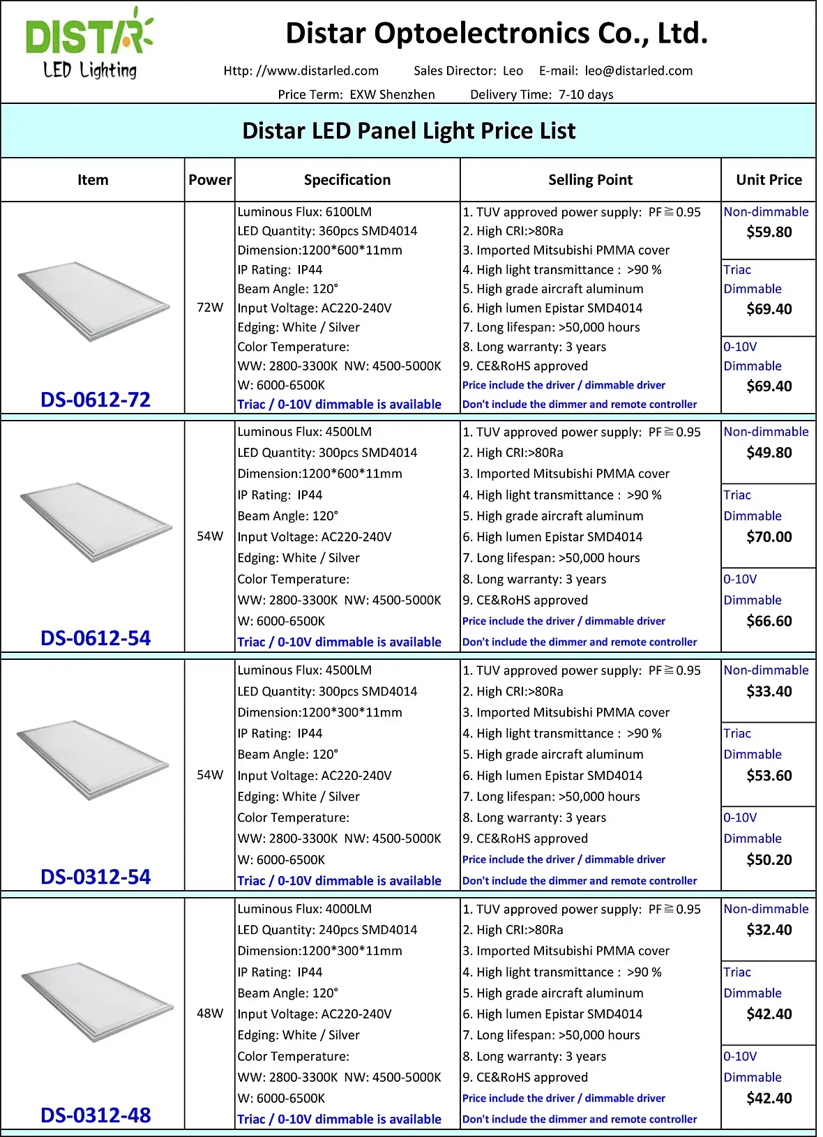

кто может посоветовать сколько нужно допустим 48W на ~90~ кв/м помещения
для хорошего освещения

Когда уже люди начнут измерять освещение не в ватах... У вас же указана сила светового потока в люменах, по ней и прикидывайте.
https://ru.wikipedia.org/wiki/%D0%9B%D1%8E%D0%BC%D0%B5%D0%BD
http://3d-style-dv.com/about-us/news/calculation-number-lumens-on-square-in-one-square-meter.html
https://stroysystems.ru/fundamentals-of-electrical-engineering/the-ratio-of-lumens-how-many-lumens-per-square-meter.html
Люксы указаны в таблице для каждого типа помещения, посчитать исходя из вашей площади, сколько вам нужно для этого люменов не составит труда. После просто выбрать нужные панели, помня, что китайцы "брешут" минимум на 20%.
