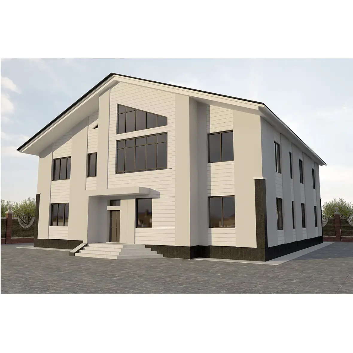

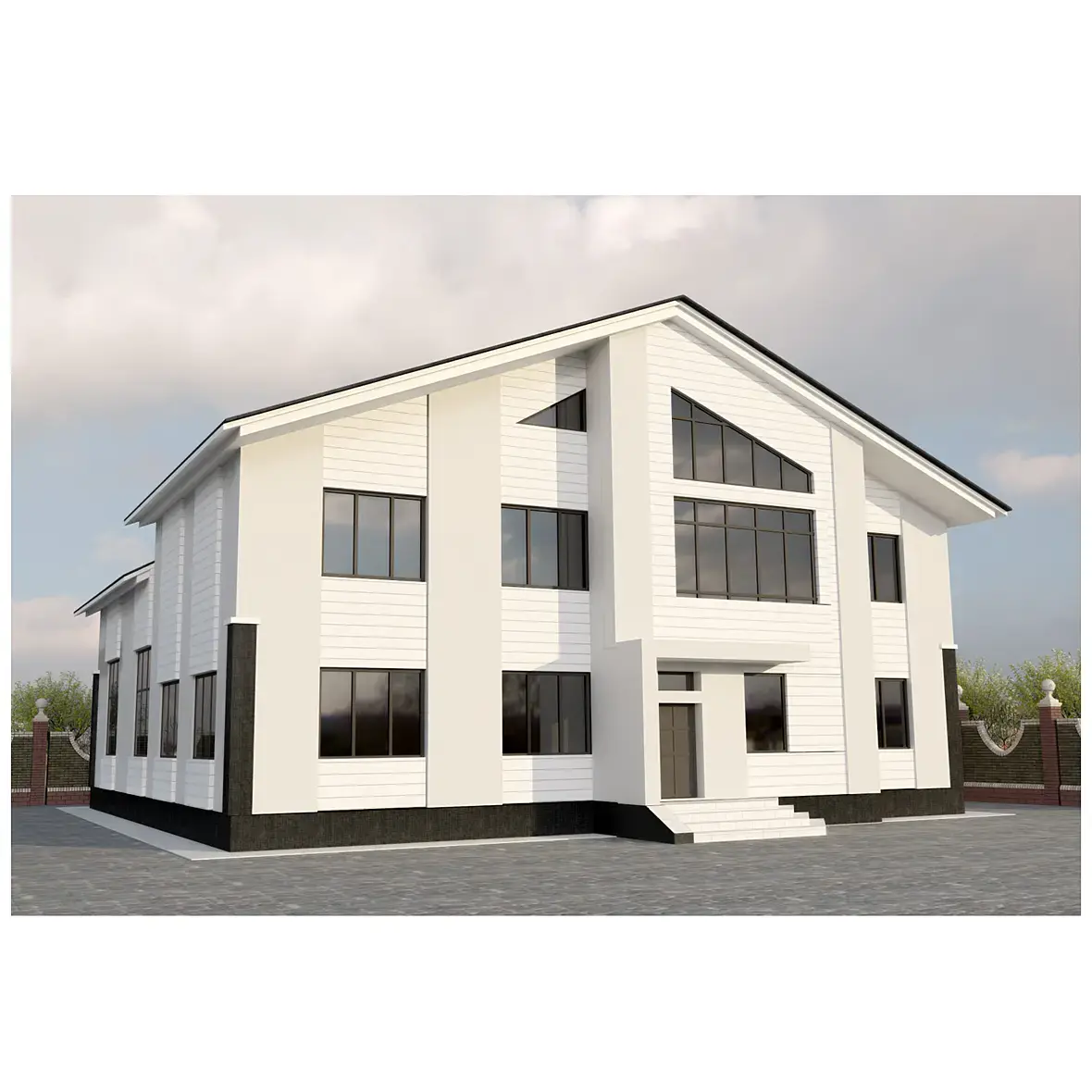

Как и писал раннее, недавно занялся визуализации в 3D Max. Использую связку HDRI + vraysky.
На данный момент столкнулся со следующей проблемой.
Цвет стен при визуализации с одного ракурса выходит белый, с другого ракурса той же камерой, появляется желтоватый оттенок. Как это убрать и с чем это связано?
Солнце как и камеру передвигаю аналогично первому варианту. Но разница в цветах ощутима. Гамма при сохранении одинакова.
Подскажите, в чем проблема.

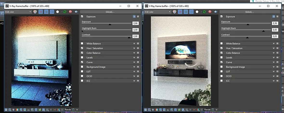

С балансом белого. Солнце светит жёлтым, небо синим. Я под каждый ракурс в камере настриваю свой баланс.
Делюсь лайфхаком:
1. Ставлю сермат на всё.
2. Запускаю интерактивный рендер, и выкручиваю в нём контраст на максимум (лучше процентов 95). Тогда чётко видно тёплые и холодные цвета.
3. Подбираю в камере баланс так, чтоб жёлтого и синего было примерно 50/50 на картинке, или чтоб не было жёстких провалов в какую-то одну сторону.
4. Включаю текстуры, и уже не трогая баланс, скидываю контраст на нормальный уровень - и настриваю экспозицию.
Пример:
Судя по твоим скринам - ты хдрку не развернул - она и даёт разницу, если говоришь, что солнце так же крутишь с камерой.
