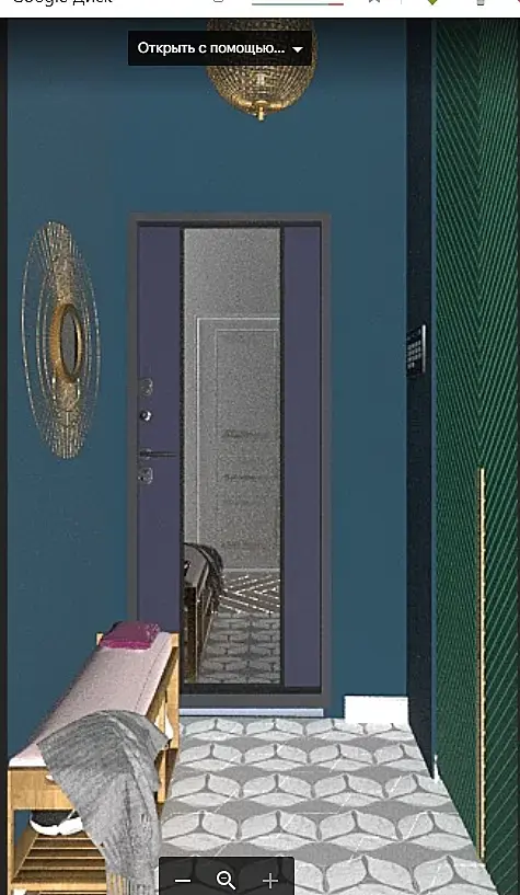

Здравствуйте, подскажите, богом молю) Работаю на короне 8 и максе 2023. Делаю рендер помещения - оно освещено. Без теней, плоско, но все видно. Удалила все источники света в сцене, ничего светить не может. Когда добавляю источники света, они ни на что не влияют, всё такое же средне освещенное и без теней. Ну то есть моя визуализация выглядит так же как во вьюпорте, только отражение в зеркале появляется. Света и теней нет. Что делать, что выключить включить?

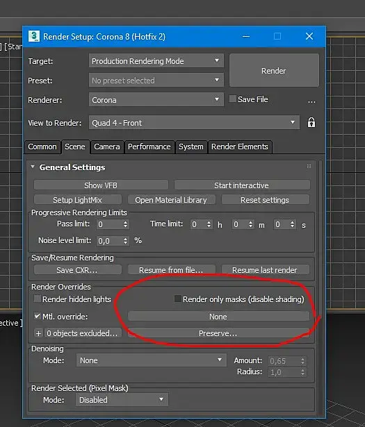

Скриншотиков бы - окон вьюпорта с рендером, настройки источников света

Вот, все, что смогла. Все верно? Еще что-то?

CoronaLightMtl не стоит ничего освещать, только создать вид свечения.
Я бы отключал все возможные источники света по очереди, чтобы понять, что так светит
Вкупе с тем, что Ales522 написал. Поиски лучше начать с назначения на всё сермата

В зеркале похоже все нормально с тенями
В object properties может отключили cast shadows на моделях?

Господи, оказывается, у меня в сцене затисались чёртовы омни! Не знаю, то ли я их сама поставила, то ли они в комплекте с чем-нибудь шли, но я их поудаляла и стало лучше. Случайно совершенно узнала об их существовании, когда просматривала список объектов в поиске. Спасибо всем большое за помощьsmiley-blush.gif

Кстати на ваших скринах был омни
