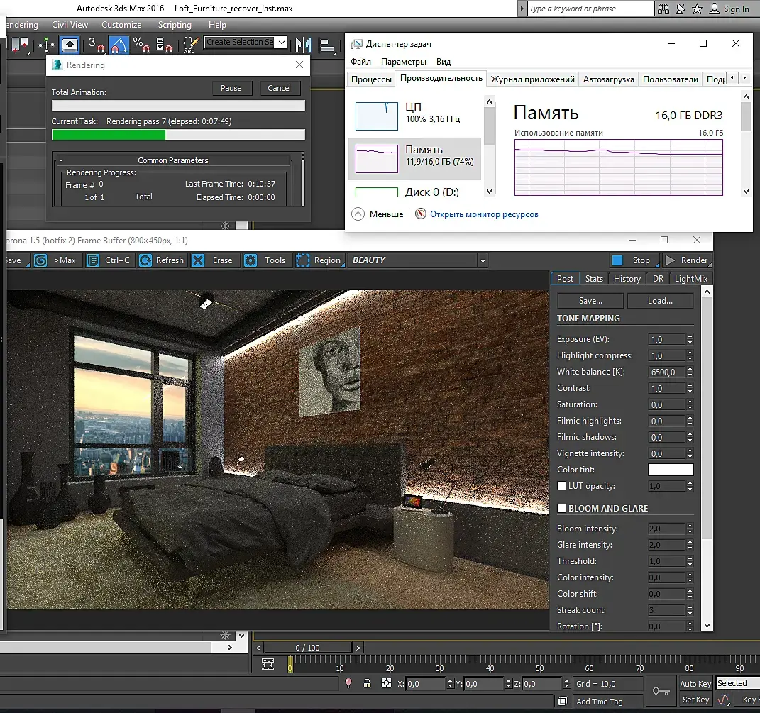

Народ привет. Открыл недавнюю сцену, решил довести до ума. И тут как запускаю рендер, даже при низком разрешении (800*450px) предварительный просчет сцены длится на протяжении 5(!) минут и сьедает постепенно всю оперативку, при этим 3д макс то и дело не отвечает и виснет. Точно не могу сказать что добавлял но раньше такой проблемы не было. После просчета рендер начинает идти нормально и шустро, макс перестает подвисать, оперативка немного высвобождается...в чем может быть проблема, кто сталкивался.
Вес файла около 270 мб.

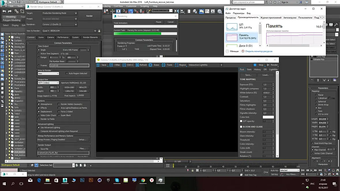

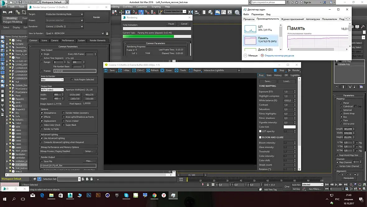

вот при открытии осталась ошибка от импорта о пропавшем Vray плагине, может быть с этим связано?
при попытке интерактивного рендера та же история...просто виснет макс...
сейчас буду пробовать исключать обьекты из сцены...

270 мегабайт и полностью забитая оперативная память при разрешении 800*450 - 100% не нормально. Надо искать проблему либо в текстурах(может они все тяжелые), либо в железе. Что-то кроме макса нагружает память? В сермате тоже долго стартует? Может модель какая-то косячная, можно попробовать все стеки сколапсить.

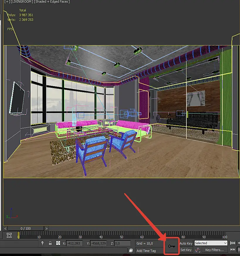

и еще) что значит если постоянно моргает ключик анимации? такое впечатлении что как будто клавиша на клаве запала...сейчас еще попробую в сермате

просто все дело в том, что короне 16 гигов очень мало в принципе

сейчас загрузил эту же сцену из автосейва и там нету некоторых моделей, рендерится без таких проблем за пару минут уже седьмой пасс заканчивается, при этом занято до 10 гб оперативки, при включенном гугл хроме и др.) то есть проблема где-то в сцене...

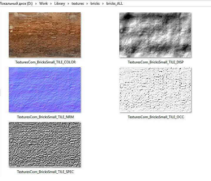

кстати как одно из изменений было изменение текстуры стены вот на эту, созданную в crazybump...

текстуру с именем Disp в слот дисплейса, nrm в слот бампа через coronanormal(там же внутри будет слот для простой бамп карты), карту spec в отражение.  Дисплейс настраивать по месту, через coronadisplacement mod(в списке модификаторов), указав в модификаторе, что значения берутся из материала.

Народ нашел проблему...импортировал ковер где было несколько разновидностей, так вот их оставил где-то за пределами сцены, точнее в сцене) удалил лишнее и все стало гуд) спасибо
