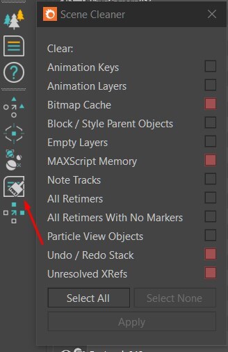

Сообщений: 4787
galt, скрипт старый и не стабильный, макс может зависать, есть альтернативы вроде prune и встроеная чистилка в короне, они хотя бы не зависают
У кого как, у меня например при большом количестве AnimLayers(больше 2000), короновской чистилкой, очищается очень долго, если более 9000, то можно даже не пробовать, будет больше 5ти часов точно, больше не ждал, бессмысленно.
 С другой стороны нарыл в инете, другую чистилку специально для AnimLayers, сколько бы небыло слоев, читститься буквально за 2-5 секунды.

Сообщений: 4787
i7NOX, если нужно только анимационные слои удалить, это делается простой командой в листнере, можно у нейронки спросить, будет быстро и без зависаний
