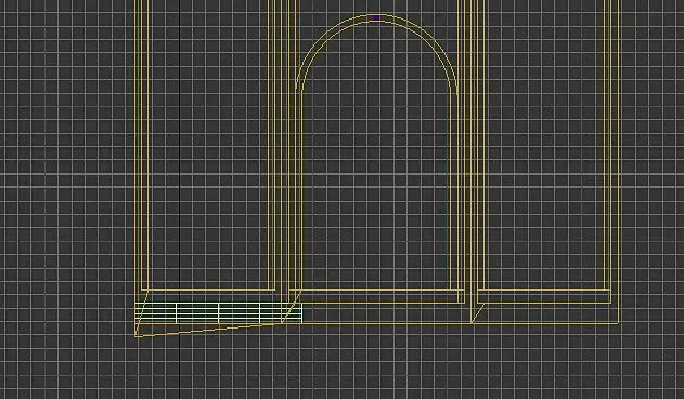

Здравствуйте! Открываю объект после сохранения, а у меня он весь кривой, некоторые вершины поменяли координаты и нет в списке модификаторов которые были при сохранении, кроме "булин". Проверила, вирусов пишет, что нет. Может я что-то не так делаю или не так сохраняю? На первом скриншоте низ должен быть ровным, а точка слева ушла вниз. На втором видно как образовалась дырка в арке, когда она тоже должна быть ровной. Помогите пожалуйста, только учусь!
