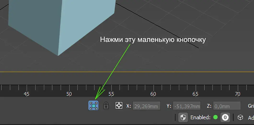

На сайте c 11.04.2024
Сообщений: 16
Цитата Tristanavl:
При открытии большой сцены MAX пишет: один или несколько объектов изолированы.
Все просто

Цитата mask3d:
Правая кнопка мышки. Вверху вторая или тертья строчка, не помню точно. "End Isolate".
Пасип! Мне тоже помогло!
