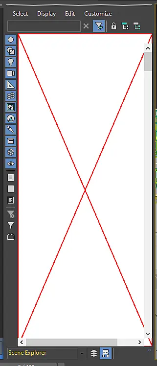

Здравствуйте, у меня не отображаются слои, вижу только красный крест в панеле слои.
Помогите решить проблему, не понимаю почему так происходит, я перепробовала все что в интернете нашла.

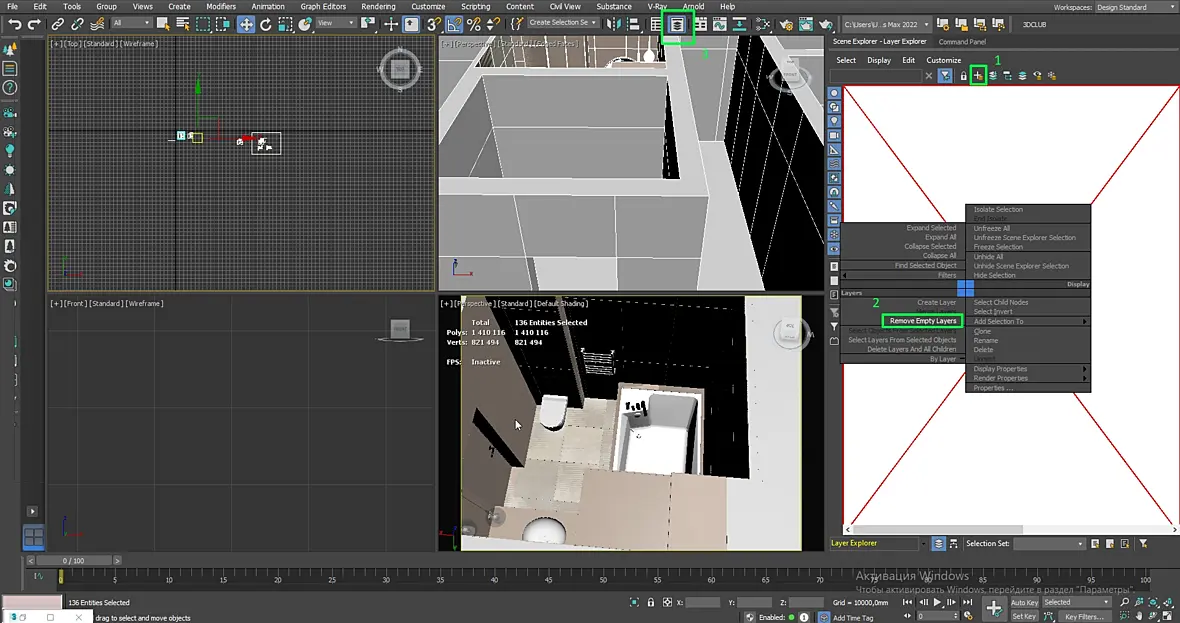

Наконец нашла, как решать данную проблему (у себя.. не факт, что у всех сработает, но устанавливать ничего не надо)
1. Выделяю ВСЕ объекты, и закинуть их в новый слой (название на латинице)
2. Правая кнопка мыши, удаление пустых слоёв (так как все слои пустые, кроме одного удаляются и слои на кириллице)
3. Закрываем окно слоёв, снова открываем, всё работает)) остаётся только заново раскидать по слоям
P.S.Если знаете точно из-за какого объекта, можете только его в новый слой закинуть, а не все объекты, тогда по слоям раскидывать будет меньше)
P.P.S. лично у меня этот крест из-за названий слоёв.. если не проходит, можете попробовать ещё после этого переименовать сами объекты, если есть на кириллице
